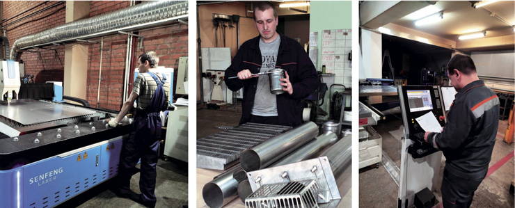

Технологический прорыв RainCon заключается в методе холодной формовки раструбов с последующей лазерной сваркой в среде защитного газа. Данная технология позволяет изготавливать стандартные и нестандартные изделия с высоким уровнем качества сварных швов.

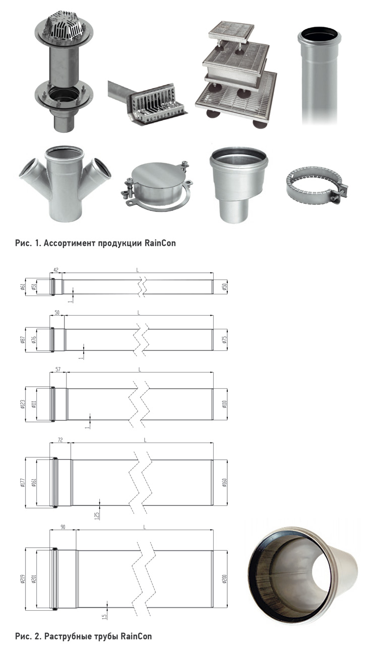

Полный ассортимент продукции RainCon включает:
  • трубы и фитинги для канализационных систем пищевых предприятий и водосточных систем для плоских крыш зданий;
  • водосточные воронки и дренажные решетки.
Все изделия RainCon проходят химическую очистку от окалины и твердых отложений, а также пассивацию. Это повышает их коррозионную стойкость и придает поверхности матово-серебристый оттенок. Каждое изделие, в производстве которого применялась сварка, проходит контроль качества с применением давления воздухом и пузырькового контроля в жидкой среде.
Основные технические характеристики продукции RC PIPE соответствуют DIN EN 1124. В настоящее время освоено производство пяти основных размеров труб и фитингов – 50, 75, 110, 160 и 200 мм. Ассортимент фитингов постоянно расширяется, в том числе за счет унификации изделий для индивидуальных заказов.

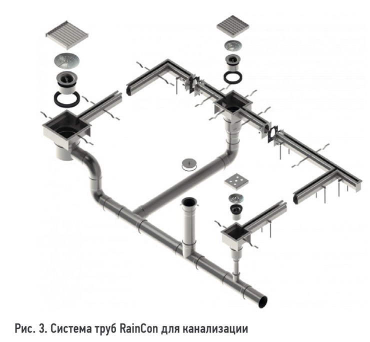

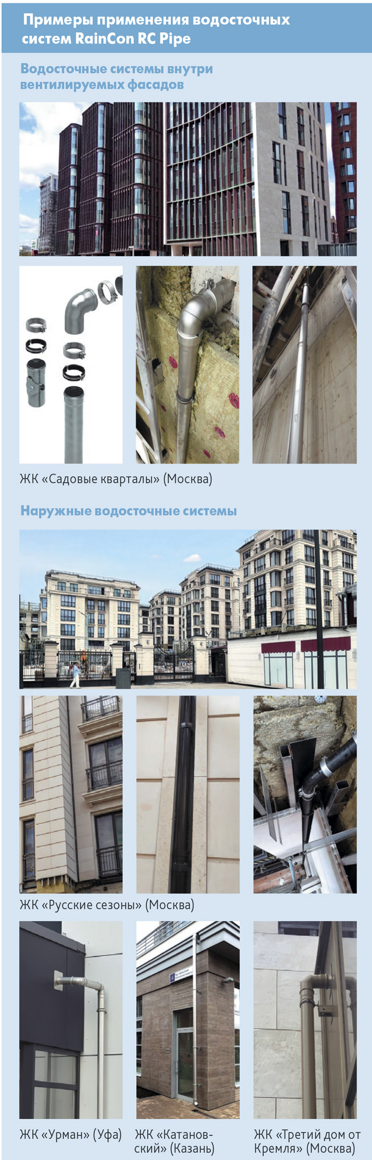

На основании перечисленных выше свойств применяемых материалов и характеристик изделий можно с уверенностью сказать, что система труб RC Pipe позволяет надежно отводить воду со всех типов крыш, в том числе плоских, исключая возможность протечек, что позволяет максимально сохранить срок службы зданий. Герметичность системы позволяет размещать водосточный стояк как снаружи здания, так и внутри вентилируемого фасада, то есть внутри контура здания. Раструбное соединение одновременно обеспечивает подвижность и герметичность соединения, а также компенсирует линейное расширение системы при изменении температуры окружающей среды.
Трубы RC Pipe могут применяться в системах различного назначения, в том числе в химически активных средах. В зависимости от состава жидкостей, проходящих в трубах, следует подбирать необходимые уплотнительные кольца, которые могут существенно отличаться по своим характеристикам. Кроме технических характеристик немаловажную роль играет и ценовая доступность, чаще всего применяются EPDM кольца для уплотнения труб в водяных растворах без присутствия различных видов жиров и масел.

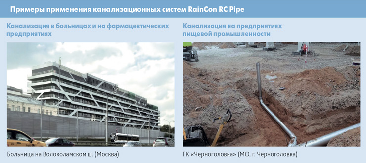

Применение раструбной водопроводной системы предполагает ее работу в скрытой и недоступной для ремонта среде не только в фасаде зданий, но и под землей, например укладка канализации на промышленных предприятиях производится в земле, с последующим бетонированием полов и невозможностью доступа для ревизии.
