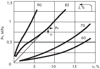

Третья стадия - сжатие полимерной трубы происходит одновременно с дальнейшей (иногда очень продолжительной) стабилизацией грунта (особенно связного) вокруг трубопровода. Продолжительность стабилизации модуля деформации грунта Егр, например, для слабых грунтов существенно зависит от напряжений в грунте Pv (рис. 3).
Рисунок 3. Сжимаемость n ила и мелкого песка в зависимости от напряжений Pv в грунте и степени его уплотнения J (Егр=Pv/n) |

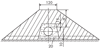

Максимальные нагрузки испытывают полимерные трубы, проложенные в насыпи (рис. 6) высотой H.
Рисунок 6. Расположение СПТ в насыпи |

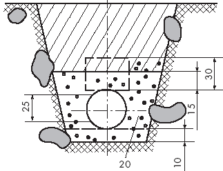

Если мореные грунты в траншее содержат на высоте выравнивающего слоя камни или твердые скальные осколки крупностью более 60 мм, то толщину этого слоя увеличивают до 15-20 см. Слой мягкого грунта такой же толщины насыпают в траншее, выполненной в скалистой породе (рис. 13), даже при относительно ровном ее дне.
Рисунок 13. Расположение СПТ в скале |
Для расположения СПТ в проектном положении насыпают выравнивающий слой мягкого грунта и уплотняют его механическим путем. Защитные зоны (Z7 и Z9) в данных условиях уплотняют различными способами (ручной трамбовкой, механическими уплотнителями) послойно; толщина слоя уплотняемого грунта не должна превышать 25 см. В гравийных и песчаных грунтах СПТ укладывают на ровное естественное дно траншеи без использования насыпного слоя даже при глубине заложения более 4 м. Плотность естественного грунта на дне траншеи (зона Z6) должна быть меньше плотности насыпного грунта в защитных зонах (Z7 и Z8). В противном случае дно траншеи перед укладкой СПТ разрыхляют. Перед уплотнением первого слоя грунта в защитных зонах Z5 и Z7 необходимо убедиться (путем использования визирки и проверки на «зеркало») в том, что СПТ опирается на основание траншеи равномерно по всей длине и занимает проектное положение.
