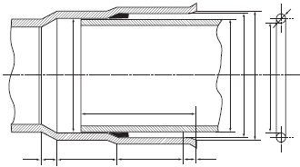

Раструбное соединение труб из термопластов
Основным элементом такого соединения является раструб, которым оснащается один из концов труб. Изготовление таких раструбов на концах труб из всех перечисленных видов термопластов производилось с использованием специальной технологии термомеханической обработки. Для этого было создано специальное оборудование для нагрева, формования и калибровки концов труб, часть из которого защищена авторскими свидетельствами СССР [1]. Режимы термомеханической обработки концов труб отрабатывались как в лабораторных условиях НИИМосстроя (директор М. Г. Локтюхов), так и в производственных условиях на филиале № 1 (директор М. А. Балашов, главный инженер В. В. Губанов) объединения Моссантехпром (директор П. М. Зелиско). При монтаже раструбных соединений использовались специальные средства малой механизации конструкции НИИМосстроя – СКБ-Мосстрой (защищены 5 авторскими свидетельствами СССР).

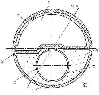

Это позволило прокладывать самотечные канализационные трубопроводы из полимерных труб не только траншейно, но и в других условиях [4]. Например, прокладка полимерного трубопровода была осуществлена в Лианозово (5 район КС г. Москвы, начальник Б. М. Кукушкин, главный инженер С. А. Алексеев). Тоннель проложен на глубине около 10 м. Нижняя часть тоннеля (рис. 3) занята трубами из ПНД диаметром 1000 мм типа СЛ (ГОСТ 18599–83, производство Казанского объединения «Оргсинтез»).
Схема расположения пластмассового трубопровода в тоннеле
Рисунок 3.
1 – тоннель; 2 – трубопровод; 3 – лоток водостока; 4 – свод
водостока; 5 – живое сечение водостока; 6 – цементнопесчаная заделка; 7 – живое сечение канализационного трубопровода
По полиэтиленовому трубопроводу производится транспортировка канализационных стоков. По верхней части тоннеля, оставшейся незанятой пластмассовыми трубами и специально обустроенной, сбрасываются ливневые и талые воды. Монтажные работы произведены трестом ГПР-2 (главный инженер Б. М. Пржедецкий) Главмосинжстроя. При выполнении работ трубы длиной 11 м перерезались пополам и опускались в шахты диаметром 8 м. На тоннеле было несколько таких шахт. Они предназначены для устройства тоннеля из тюбингов. Трубы сваривались в трубопровод методом наращивания. Для сварки использовалось приспособление, разработанное трестом ГПР-2 (конструктор В. Ф. Фильчук) и трестом Мосоргинжстрой (главный сварщик И. Ф. Истратов) Главмосинжстроя при научной консультации НИИМосстроя. Протаскивание трубопровода из шахты в тоннель осуществлялось посредством масляных гидродомкратов. Удавалось проталкивать отдельные участки полиэтиленового трубопровода длиной до 100 м с прохождением поворотов тоннеля на угол до 10°. Всего было проложено около 1,5 км труб.

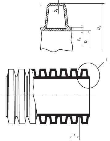

Схема полиэтиленовой трубы с двойной стенкой
Рисунок 4.

В перспективе планируется широкое применение полимерных труб со структурированной стенкой для устройства самотечных трубопроводов водоотведения. Такие трубы (табл. 1) производит ЗАО НПО «Стройполимер» (генеральный директор О. В. Устюгова).
ГУП «НИИ Мосстрой» (директор В. А. Устюгов) провел обширные лабораторные (кольцевая жесткость, продольная устойчивость и др.) и теоретические (прочностные и гидравлические расчеты, особенности соединения, структуры технологических процессов и технологические схемы, др.) исследования (А. В. Сладков, А. А. Отставнов, О. П. Симакова) с целью изучения возможности применения указанных труб в безнапорных трубопроводах. На основании этих исследований в 2005 году был разработан и согласован с МГУП «Мосводоканал», ОАО «Мосинжпроект», АО «Моспроект-1» и ХК «Главмосстрой» норматив на применение указанных труб диаметром до 500 мм (ТР 17–05 «Технические рекомендации на проектирование и строительство подземных сетей водоотведения из безнапорных полиэтиленовых труб с двухслойной стенкой»).
