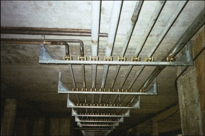

Подвесные крепления инженерных коммуникаций под перекрытием
Трубопроводы обычно прокладывают параллельно друг к другу с перпендикулярными пересечениями и ответвлениями. В такой сети необходимо обеспечить достаточное пространство и зазоры для температурного удлинения и возвращения к исходным размерам.

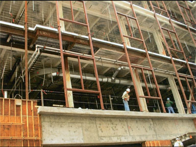

Больница на этапе строительства (залив Сан-Франциско). Используются крепления и распорки ненесущих (неструктурных) элементов

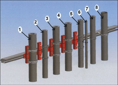

Схема крепежа первой консоли
Рисунок 4.
Схема крепежа первой консоли, вид со стороны А–А (рис. 3), на восемь трубопроводов. Шесть (1–6) из них требуют обеспечения температурной компенсации. Три (3, 4, 7), предназначенные для доставки холодной воды , имеют противоконденсационную изоляцию. Трубопровод (6) имеет малый диаметр и проложен непосредственно над трубопроводом (5), поскольку по обоим транспортируется жидкость с одинаковыми характеристиками

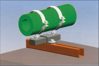

Фрагмент разреза и вид опоры трубопровода с компенсационными салазками и направляющим хомутом в аксонометрической проекции
Рисунок 5.
Исходя из диаметра трубопровода и теплоизоляции с учетом сложившейся практики выполняется расчет опорной рамы. Для рамы используется профиль 40/60, который монтируется полостью вверх, чтобы обеспечить свободное размещение компенсационных салазок (скользящих опор). Последние, имея минимальное сопротивление трению и бесшумность, отличаются хорошей функциональностью и крепятся при помощи двух хомутов, концы которых минимально допустимой длины крепятся в соответствующих отверстиях в салазках, как показано на рис. 5. Под хомуты устанавливают полувкладыш из минеральной ваты, если по каналу предусмотрена подача пара и конденсата, либо из минеральной ваты или пенополиуретана для других видов трубопровода. Используемый материал должен соответствовать определенным параметрам плотности, сопротивления сжатию, тепловой устойчивости и паронепроницаемости в зависимости от вида жидкости в трубопроводе. Опорные хомуты и хомуты компенсационных салазок для обеспечения подвижности крепятся к профилю 40/60 винтами и затягиваются гайкой с контргайкой.
В данном случае использованы компенсационные салазки, а не ролики, показанные на рис. 6, где представлена монтажная консоль трубопровода, требующего обязательной тепловой компенсации. Такой вариант также не исключается, но в этом случае необходимо учитывать следующие обстоятельства:
– в теплоизолирующем слое на участке компенсационных роликов обязательно будет разрыв, что недопустимо для каналов подачи холодной и охлажденной воды;
– в случае бокового смещения трубопроводный канал может выйти из гнезда;
– в случае сейсмического воздействия могут вылететь и сами гнезда.

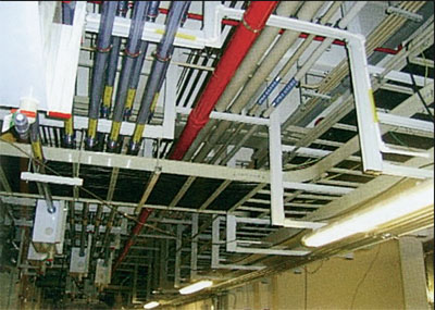

Монтаж трубопроводной сети на этапе строительства
Рисунок 6.
Монтаж трубопроводной сети на этапе строительства. Крепление каналов на компенсационных роликах требует выполнения разрывов в теплоизолирующем слое, кроме того, в случае бокового смещения трубопроводный канал может выйти из гнезда
Рисунок 7.
Монтаж трубопроводной сети на этапе строительства. Подвеска трубопроводов обеспечивает свободу перемещения трубы, легкость монтажа теплоизоляционного покрытия, но требует использования большого числа распорочных антисейсмических креплений. Кроме того, для монтажа требуется установка специальных опорных лесов для временной укладки трубопроводной консоли

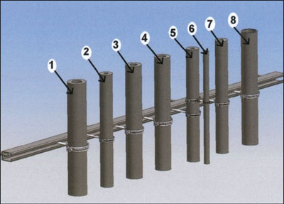

Крепление стояков
Рисунок 8.
Крепление стояков
Неподвижное крепление стояков с использованием подвижных креплений (салазок)
Рисунок 9.
Расчет опорной рамы производился с учетом указанных нагрузок и значения пролета 1,4 м. По опыту и на основании рекомендаций технических каталогов авторы проекта использовали профиль 40/60, полностью отвечающий требованиям трубопроводной системы данного конкретного случая, оговорив необходимость подтверждения выбора по результатам дополнительных структурных испытаний.
Для вертикальной прокладки использован профиль 38/40 с креплением непосредственно к железобетонной стене. На некоторых креплениях смонтированы компенсационные салазки и хомуты, обеспечивающие температурную компенсацию труб как показано на рис. 3. Другие крепления, как показано на рис. 3 и 8, образуют неподвижные опоры, обеспечивающие жесткое крепление стояка к строительной конструкции.
Крепление рамных элементов выполнялось по стандартам компании «Фишер» с использованием механического или химического вкладышей (рис. 9).
