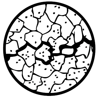

Сварка оцинкованного металла – это специ-фический процесс. Под воздействием высокой температуры сварочной дуги цинк переходит в газообразное состояние. Так как пары цинка очень вредны, вероятность отравления парами цинка при сварке весьма вероятна. По действующим нормам рабочее место сварщика, работающего с оцинкованным металлом, должно быть оборудовано высокопроизводительной местной вентиляцией. Несоблюдение норм и правил техники безопасности при сварке оцинковки может привести к временному удушью, а постоянный контакт с парами цинка вызывает хронические заболевания органов дыхания.
Оборудование рабочего места сварщика |
Также следует отметить, что при сварке оцинкованного металла необходимо придерживаться соблюдения специальных технологий работ.
- Обязательно необходимо очистить от слоя цинка околошовную зону, поскольку пары незачищенного цинка при выполнении сварочных работ растворяются в металле. После застывания металла появляются межкристаллизационные трещины, и цинк концентрируется по границам зерен основного металла. В результате такое соединение будет крайне хрупким и непрочным. Если технологически не представляется возможным удаление цинка с поверхности стыка, то сварка оцинкованной стали осуществляется электродами со специальным флюсовым покрытием.
- Можно увеличить сварочный ток, одновременно увеличив зазор между свариваемыми деталями. Однако нужно понимать, что данные мероприятия эффективны при толщине цинкового слоя до 15 микрон.
- Существует техника предварительного выжигания цинка электродом (возвратно-поступательные движения электродом по оцинкованной поверхности). Эта техника результативна при цинковом слое до 40 микрон. Если слой толще, то сварка оцинковки подразумевает обязательную зачистку поверхности для получения шва без дефектов.
Из всего перечисленного выше даже неспециалист может прийти к заключению, что работы по сварке оцинкованного металла (трубы) – это высокотехнологичный процесс, требующий определенных материальных и временных издержек, а также высокой квалификации персонала, выполняющего данный вид работ.
Граница сварки металлов (попадание частиц цинка в основной металл в непосредственной близости от шва) |
