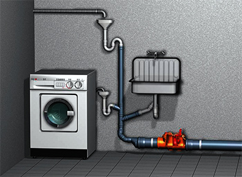

Из перечисленных выше причин можно сделать вывод, что установка обратных клапанов в системе канализации может потребоваться не только в том случае, когда система содержит санитарные приборы, борта которых расположены ниже уровня люка ближайшего смотрового колодца. Также обратные клапаны часто устанавливаются на первых этажах зданий перед подключением приборов к канализационному стояку. В том случае, если конструктивно сложно установить обратный клапан перед стояком (мало места для установки), то обратные клапаны ставятся непосредственно на каждый прибор. Обычно при засорении системы канализации в многоэтажном жилом доме сточные воды в канализационном стояке выше уровня второго этажа не поднимаются, и под воздействием образовавшегося столба пробка, возникшая в результате засора, продавливается, но при зарастании старых канализационных труб возможно затопление сточными водами и приборов второго этажа.
В частных домах возможна также установка обратного клапана на участке наружного канализационного трубопровода. Для обслуживания клапана необходим смотровой колодец, который сооружается одновременно с наружным трубопроводом. Если глубина залегания системы небольшая, то колодец может быть небольшого диаметра. Если трубы проложены глубоко – сечение колодца должно быть таким, чтобы в него мог спуститься человек.

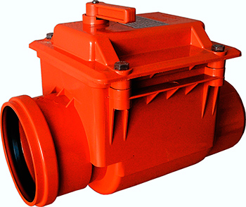

При изготовлении клапанов применяются следующие виды материалов: углеродистая или нержавеющая сталь, чугун, латунь, бронза, пластик (ПВХ или полипропилен).
Полипропиленовый клапан

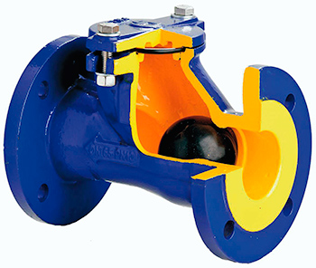

обратный клапан шаровой.
Основное отличие обратного клапана шарового от прочих типов затворов и клапанов – в конструкции затворного элемента, в качестве которого выступает шар, поджимаемый пружиной. Обратные клапаны шаровые нашли применение в сантехнике, на насосных станциях для пропуска очищенных вод и вязких жидкостей.
Обратный клапан шаровой за счет подвижного шара не допускает заклинивания устройства. Еще один плюс обратного клапана шарового – его отличная ремонтопригодность. При необходимости проведения профилактики, устранения неисправности, чистке или замене шара обратный клапан шаровой легко поддается разборке, для этого нужно всего лишь вывернуть 4 винта;
Шаровой обратный клапан
