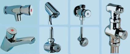

Установка самозапирающейся сантехнической арматуры целесообразна на умывальниках и писсуарах, а также в душевых и туалетных кабинах.
Сантехническая арматура, приводимая в действие простым нажатием и закрывающаяся автоматически по истечении установленного времени.
Представлены следующие модели:
- для умывальников, с ручным приводом, устанавливается на стене или на панели умывальника, существуют также аналогичные модели с ножным приводом (напольная клавиша или педаль) и рычажным приводом (приводится в действие локтем или коленом);
- для душевых кабин, с ручным приводом, устройство может быть внешним либо встроенного типа, имеются модели кранов для душа, открываемые ногой, а также модели потолочного типа, приводимые в действие с помощью цепочки;
- для писсуаров, модели внешние и встроенные, в том числе с напольным приводом;
- для унитазов, внешнего и встроенного типов, зачастую с расходомером, могут применяться для промывки напольных клозетных чаш, к данной категории можно отнести также унитазы, смыв которых запускается вручную и прекращается автоматически с самопроизвольным возвратом рычага, как только он будет отпущен (производитель компания DTA srl).

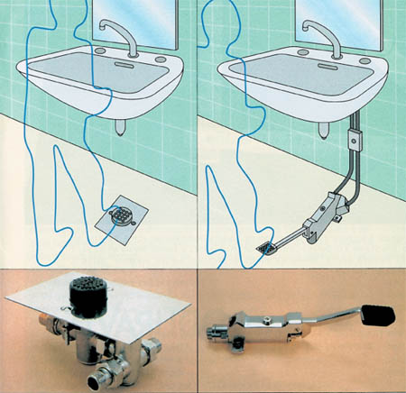

Сантехническая арматура с ножным приводом
Сантехническая арматура с ножным приводом может выполняться с приводом посредством нажимного напольного встроенного крана (рис. А) либо на основе педального привода, который монтируется в пол или стеновой плинтус (рис. Б). Вода подается при нажатии на клавишный выключатель или педаль и перекрывается при прекращении воздействия. Устройства такого типа, помимо того, что могут быть обычными кранами холодной воды, могут представлять собой краны смесительного типа и давать смесь холодной и горячей воды. К примеру, устройство, представленное на рис. Б, при легком нажатии на педаль подает вначале холодную воду, а при увеличении давления дает теплую воду. В краны встроены регулятор напора, предохранитель гидравлического удара и, во избежание ожогов, ограничитель температуры (производитель компания River / Mingori spa).

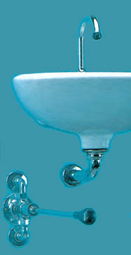

Полуавтоматический водоразборный кран с таймером и коленным приводом
Рисунок 3.
Полуавтоматический водоразборный кран с таймером и коленным приводом. Привод монтируется в стену на высоте колена. С таким приводом пользователю не нужно даже прикасаться к крану. Данная модель рекомендуется для общественных заведений с особо жесткими требованиям к гигиене (медицинские учреждения, лаборатории разного рода, продуктовые магазины и т. п.) (производитель компания Giampieri srl).

Краны с механическим приводом
Краны для умывальников обеспечивают подачу, как правило, только холодной воды либо предварительно подготовленной теплой воды установленной температуры. Иногда это краны «смесительного» типа, и пользователь имеет возможность самостоятельно регулировать температуру воды. На некоторых моделях повторным нажатием на кнопочный выключатель можно прекратить подачу воды прежде, чем истечет установленный срок.
Кнопочные краны смыва писсуаров имеют фиксированный расход воды. Краны для душевых кабин позволяют регулировать температуру воды, при этом в них поступает уже предварительно подготовленная вода, имеющая температуру, подходящую для мытья.
