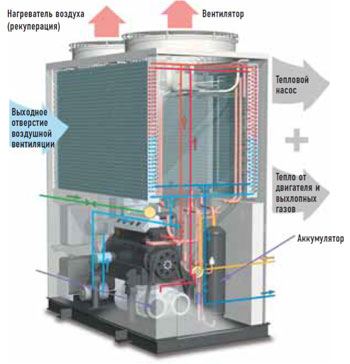

  • Превосходная экономичность Газоприводной тепловой насос Panasonic обеспечивает быстрое и мощное охлаждение / обогрев и увеличивает подвод тепла в помещении за счет эффективной рекуперации тепла от воды из системы охлаждения двигателя, которое передаётся в контур хладагента посредством высокоэффективного пластинчатого теплообменника. Кроме того, использование тепла выхлопных газов двигателя гарантирует, что наш кондиционер с газоприводным тепловым насосом не нуждается в цикле размораживания. Это тем самым обеспечивает непрерывную 100% мощность нагрева в суровых погодных условиях, когда температура внешнего воздуха достигает -20 0С. При работе в режиме охлаждения тепло, излучаемое двигателем, доступно для использования в системе подачи горячей воды и способно вырабатывать до 30 кВт мощности для нагрева воды до 75 0С. Система подачи горячей воды также доступна для использования и во время нагревания, когда температура наружного воздуха превышает 7 0С.

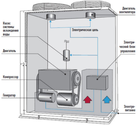

2-трубная система с тепловым насосом с электрическим генератором. Производство электроэнергии. Производит до 2 кВт в зависимости от нагрузки со стороны системы кондиционирования воздуха. Еще одна инновация Panasonic – газоприводным тепловой насос (GHP), производящий собственную электроэнергию. Блок оборудован небольшим высокоэффективным генератором. Компрессор и генератор приводятся в действие газоприводным двигателем. Полученная энергия используется собственным электродвигателем вентилятора и водяным насосом системы охлаждения этого же блока. Генерируемая мощность составляет более 40%.
Panasonic представляет газоприводные VRF-системы

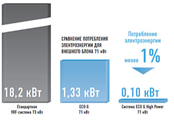

Газоприводной тепловой насос (GHP) с электрическим генератором. Потребляет всего 1% электроэнергии, необходимой для стандартных VRF-систем!

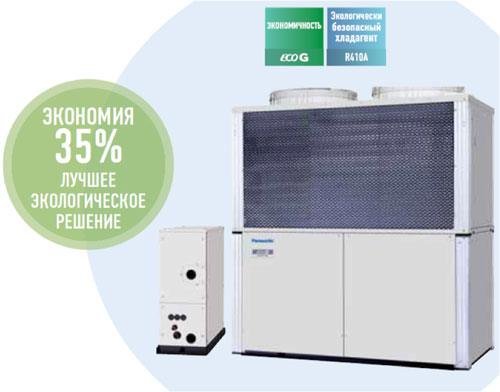

Система ECO G для замены газового бойлера
  • В сочетании с блоком водяного теплообменника, газоприводной тепловой насос от Panasonic может создать гибкую систему, которая идеально заменит существующие охлаждающие и отопительные системы с целью повышения эффективности и сокращения выбросов СО2

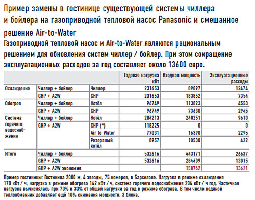

  • Отлично подходит для использования там, где есть потребность в тепловой энергии - для систем отопления, горячего водоснабжения и охлаждения, или потребность в дополнительном источнике тепла для плавательных бассейнов, спа или прачечных: в гостиницах, спортивных центрах, больницах, школах, жилых домах, торговые центрах и др.
