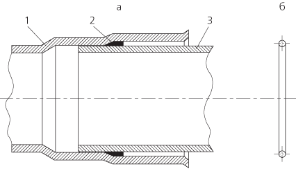

Работоспособность и герметичность соединений на резиновых уплотнителях с гладкими раструбами [1], в отличие от соединений с резиновыми уплотнителями полимерных труб на раструбах с желобком [2], обеспечивается иначе.
В таких соединениях (рис. 1) защемленное между двумя параллельными поверхностями кольцо должно воспринимать действующее в трубопроводной сети внутреннее гидростатическое давление р.
Соединение полимерных труб гладким раструбом и резиновым кольцом
Рис. 1. Соединение полимерных труб гладким раструбом и резиновым кольцом
а – соединение; б – резиновое кольцо; 1 – гладкий раструб на одной трубе; 2 – резиновое кольцо; 3 – гладкий конец на другой трубе

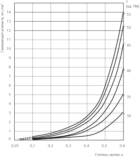

Уплотнитель удерживается в раструбной щели соединения за счет сил трения – сцепления [3], возникающих между поверхностями труб и резиновым кольцом. Величина этих сил зависит [4] от уровня контактных давлений σε и коэффициента сцепления fc. Связь σε с параметрами кольца круглого поперечного сечения имеет параболическую закономерность [5], при этом чем больше твердость резины, тем круче ветвь параболы (рис. 2).
Графики характеристик круглых колец из резин различной твердости
В общих случаях коэффициент трения – сцепления fc в паре резина – полимер зависит от факторов, которые могут изменять его в пределах значений, отличающихся друг от друга на порядок и более. Значения fc для данных условий работы соединений можно установить только экспериментально.

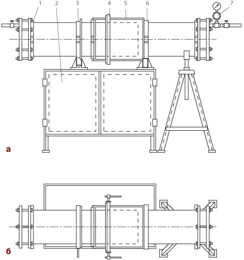

Испытания соединений производили на гидравлическом стенде (рис. 3), состоящем из корпуса 2, на котором крепятся хомуты 3 и 6 для фиксации раструбного соединения.
Стенд конструкции «НИИ Мосстроя – СКБ – Мосстрой» для испытания соединений полимерных труб диаметром до 250 мм
Рисунок 3.
а – вид спереди; б – план; 1 – заглушка; 2 – корпус; 3 – подвижный хомут; 4 – струбцина; 5 – тяги; 6 – неподвижный хомут; 7 – манометр
Заглушка 1 позволяет нагружать соединение гидростатическим давлением (имитация давления стоков при засорении канализационного самотечного трубопровода). Гидростатическое давление замеряется манометром 7. Струбциной 4 производится сжатие гладкого конца (раструба), имитирующее укорочение вертикального диаметра труб, уложенных в грунте, до 10 %. Перемещение хомута 3 достигается поворотом одной из деталей соединения до 10° (моделирование поворота одной из труб в раструбе другой трубы). Тягами 5 осуществляется осевое смещение до 50 мм гладкого конца одной трубы в раструбе другой (имитация продольных температурных деформаций труб).

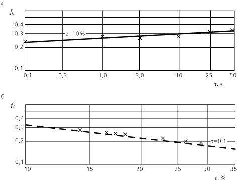

Серии опытов были направлены на получение зависимости коэффициента трения – сцепления fc от длительности неподвижного контакта tt резинового кольца и полимерных поверхностей и от его сжатия ε между этими поверхностями в соединении (рис. 4).
Рисунок 4.
Графики изменения коэффициента трения – сцепления fc пары «резина НК 3311 – полимер» в зависимости от времени неподвижного контакта t (а) и от степени сжатия ε (б)
Обработка опытных данных методом наименьших квадратов позволила получить эмпирические коэффициенты для аналитического выражения, преобразованного с заменой σ на ε по литературным данным для колец из резины НК 3311. Из чего вытекает, что
(4)
Полученное выражение хорошо описывает fc до t = 50 ч. Изменение коэффициента в дальнейшем прекращается.
Это подтверждается сравнением на статистическую значимость результатов экспериментов (при разном времени экспозиции):
при t = 50ч fc = 0,402 (S = 0,05, n = 10);
при t = 200ч fc = 0,405 (S = 0,06, n = 10).

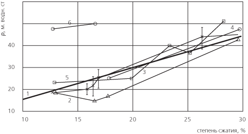

На основании выявленных закономерностей трения пары резина НК 3311 – полимер установлено, что давление разгерметизации соединений с гладкими раструбами
(5)
где А2, К1, К2 — эмпирические коэффициенты.
График, интерпретирующий выражение (5) при t = 0,1 ч приводится на рис. 5 (кривая 1).
График позволяет установить степень сжатия кольца ε, обеспечивающую герметичность соединения в зависимости от давления p в трубопроводе. Так, при ε = 10 % давление разгерметизации будет в три раза превышать испытательное давление (5 м вод. ст.) для подземного самотечного трубопровода водоотводящей сети, при ε = 30 % – в девять раз.
Экспериментальные значения p для колец из резин других марок также приведены на рис. 5. Показатели колец, выпускаемых отечественной промышленностью серийно (ГОСТ 5228) для уплотнения соединений асбестоцементных труб, как видно из рис. 5, могут быть удовлетворительно описаны выражением (5). Это позволяет считать такие кольца пригодными и для уплотнения соединений полимерных труб.
Зависимости внутреннего давления разгерметизации р соединений полимерных труб с гладкими раструбами от степени сжатия колец из резин различных марок
Рисунок 5.
Зависимости внутреннего давления разгерметизации р соединений полимерных труб с гладкими раструбами от степени сжатия колец из резин различных марок (обозначены цифрами). Теоретическая: I – НК 3311 (Т = 40 ед. тв.). Экспериментальные: 2 – то же; 3 – 2566 (44 ед. тв.); 4 – 2671 (47 ед. тв.); 5 – ГОСТ 5228 (55 ед. тв.); 6 – 6331 (66 ед. тв.)
