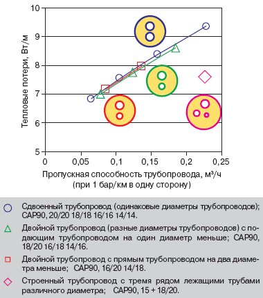

Существует другой метод снижения тепловых потерь в подающем трубопроводе. Он заключается в уменьшении размера (диаметра) подающей трубы, но таким образом, что наиболее важный изоляционный слой, ближайший к подающей рабочей трубе, выполняется более толстым. Затраты на производство и прокладку остаются на том же уровне, но количество воды, транспортируемое через эту пару труб, будет меньше. Общую картину сравнения для разных диаметров дает рис. 2. Обследование проводилось сначала на трубопроводе РЕХ 20 мм, а затем на других трубопроводах с меньшими диаметрами рабочих труб, что дало возможность увидеть получаемый эффект. Результирующие кривые тепловых потерь и пропускной способности труб можно видеть на рис. 2, где представлены три группы двойных трубопроводов: первая группа с рабочими трубами одного диаметра (сдвоенный трубопровод); следующая группа – двойной трубопровод с подающей трубой на один размер меньше обратной трубы, т. е.18/20, 16/18 мм и т. д. (подающая/обратная); третья группа – подающая труба на два размера меньше обратной (16/20, 14/18).
Тепловые потери для различных вариантов систем трубопроводов
Сравнительный анализ трех кривых позволяет сделать вывод: принцип использования рабочих труб разного диаметра не дает какой-либо ощутимой экономии, только небольшой процент и в случае использования трубопроводов небольшого диаметра. Однако из рис. 2 видно, что при применении такой комбинации, когда двойные трубопроводы используются совместно со сдвоенными, появляется более благоприятная возможность наладить потоки в трубопроводах, и это может дать экономию в отдельных случаях до 8–10 %, что в среднем составит 4 % для большей части разводящих трубопроводов. Такая возможность получить «дешевую» экономию не должна быть упущена.

Однако существует еще один тип трубопроводов со значительным энергосберегающим потенциалом – это строенный трубопровод. Схема такого трубопровода представлена на рис. 2 одной точкой, т. е. рассматривался только один вариант с тремя рядом лежащими трубами разного диаметра. Строенный трубопровод объединяет в себе преимущества трубопровода большого и малого диаметров, соответственно обеспечивает достаточную пропускную способность и дает возможность снизить тепловые потери на подающем трубопроводе. Выполнение этих преимуществ обеспечивается конфигурацией трубопровода, включающей два подающих трубопровода вместо одного. При этом подающие трубопроводы имеют разные диаметры и каждый из них – меньшего размера, чем диаметр обратного трубопровода. В основном эксплуатируется только подающий трубопровод меньшего диаметра, а подающий трубопровод большего размера открывается в периоды пиковой нагрузки, т. е. служит в качестве резервного; при этом мы как бы получаем конфигурацию трубопровода с трубами меньшего диаметра, обеспечивающего экономию за счет снижения тепловых потерь. Из рис. 2 видно, что строенный трубопровод имеет наименьшие тепловые потери по сравнению с другими конфигурациями. Однако эти данные, когда в работе находится только один подающий трубопровод меньшего диаметра, а эксплуатация резервного занимает только 2–4 % от времени работы всей системы, нельзя принимать как верные. Таким образом, средняя величина тепловых потерь несколько повысится. Более того, необходимо принимать во внимание эксплуатационный режим в динамике. Сравнительно простые замеры, проведенные на месте на работающем строенном трубопроводе, показали, что может быть получен значительный уровень экономии. Необходимо отметить, что строенные трубопроводы не могут применяться для всех типов потребительских установок. Кроме того, сооружение такого трубопровода ставит определенные требования к принципиальным проектным решениям установки на стороне потребителя.

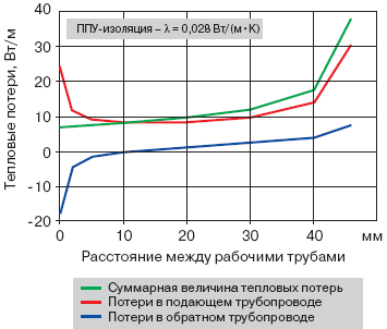

Чтобы проиллюстрировать объем теплового потока от подающего трубопровода к обратному, рассмотрим пример со сдвоенным трубопроводом типа РЕХ 20, 20, 90 мм (соответственно подающий, обратный, оболочка).
На рис. 3 показана величина тепловых потерь в условиях изменения расстояния между рабочими трубами от 0 до 46 мм. При значении 46 мм рабочие трубы касаются внутренней стороны обсадной трубы (оболочки).
Влияние расстояния между рабочими трубопроводами на величину тепловых потерь в сдвоенном трубопроводе 20, 20, 90 мм
Рисунок 3.
Суммарная величина тепловых потерь и тепловые потери от обратного трубопровода увеличиваются с увеличением расстояния между рабочими трубами. Если расстояние между рабочими трубами более 10 мм, мы имеем положительную величину тепловых потерь в обратном трубопроводе, это означает, что нет подогрева обратной воды. Суммарная величина тепловых потерь минимизируется посредством уменьшения расстояния между рабочими трубопроводами. Но обычно эта задача невыполнима, т. к. тепловой поток от подающего к обратному трубопроводу больше, что вызывает ненужное падение температуры в подающем трубопроводе и подъем температуры в обратном.
Настоящие расчеты сделаны для коэффициента теплопроводности 0,028 Вт/(м•К). На сегодняшний день на рынке представлена ППУ-изоляция, обладающая более высокими качествами; она способна снижать все тепловые потоки, включая теплообмен между рабочими трубопроводами.

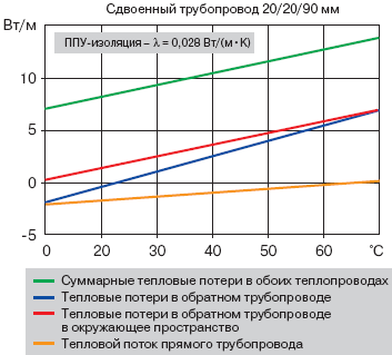

В Дании сдвоенные трубы небольшого диаметра очень часто выполняются с зазором между ними в 19 мм. На рис. 4 показана зависимость тепловых потоков от различных температур теплоносителя в обратном трубопроводе при условии, что температура воды в подающем трубопроводе постоянна. Объем тепловых потерь в обратном трубопроводе равен величине тепловых потерь от обратного трубопровода в окружающее пространство за вычетом тепла, поступившего от подающего трубопровода. Из рис. 4 видно, что если температура обратной воды остается выше 23 °С, то «вклад» теплоты от подающего трубопровода меньше, чем величина тепловых потерь от обратного трубопровода в окружающее пространство. Следовательно, повышения температуры в обратном трубопроводе не будет.
Зависимость тепловых потерь от температуры теплоносителя в обратном трубопроводе при постоянной температуре подающего трубопровода 70 °С
Рисунок 4.
В целом, температура обратной сетевой воды в системах централизованного теплоснабжения держится в диапазоне 30–50 °С в зависимости от нагрузки, характера потребителей и т. д. Однако, что касается разводящих трубопроводов, изменения температуры обратной воды могут быть более значительными. При обследовании предприятия Nykebing Falster в рамках проекта, выполняемого при спонсорской поддержке Датской ассоциации централизованного теплоснабжения, были сделаны замеры на разводящих трубопроводах. Результаты проведенной работы показали, что периодически температура обратной воды снижалась до 25–30 °С в связи с разбором горячей воды на бытовые нужды.
Можно сделать вывод, что сетевая вода в обратном трубопроводе, выполненном в сдвоенном варианте типа РЕХ, в общем случае не подогревается сетевой водой из прямого трубопровода.
