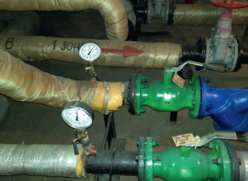

Обследование системы ГВС жилого дома показало следующее. В данном 25-этажном, одноподъездном жилом здании в подвале и на техническом этаже (чердаке) выполнена разводка систем ГВС и ХВС из стальных оцинкованных труб Ду15–100. Система ГВС двухзонная, циркуляционно-повысительная. Поставка горячей воды осуществляется из ЦТП и согласно режимной карте имеет следующие параметры: давление ГВС в первой зоне Р = 7,3 атм, во второй зоне Р = 9,8 атм, температура подачи Т = 60+2 °C, температура на выходе Т=50+5–4 °C.
Каждая зона имеет 13 стояков Ду25, распределенных по семи квартирам. Стояки выполнены из стальных оцинкованных труб по ГОСТу 3262–75 и проложены в сантехнических шахтах санузлов и кухонь квартир. Стояки санузлов оборудованы полотенцесушителями различных конструкций, в том числе непроектных, установленных жильцами самостоятельно. Циркуляция в первой (нижней) зоне осуществляется снизу вверх, из подвала на 8-й этаж, где водоразборные стояки объединяются в два узла трубопроводами Ду25, переходящими в циркуляционные стояки первой зоны (2 шт.), направляющиеся в подвал к узлу ввода и учета.
Рисунок 1. Магистральные трубопроводы в изоляции |

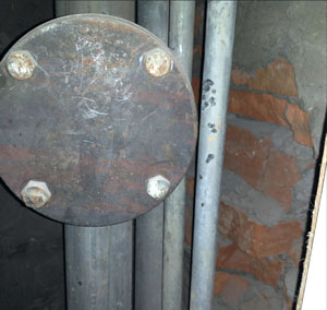

Циркуляция во второй (верхней) зоне осуществляется сверху вниз, т. е. горячая вода из узла ввода и учета подается на технический этаж (стояки Т 31 и Т 32), где распределяется по 13 водоразборным стоякам Ду25 (Т 3). Стояки опускаются на 8-й этаж (рис. 1), где также объединяются в два циркуляционных узла трубопроводами Ду25 (Т 41 и Т 42), переходящими в циркуляционные стояки (рис. 2), возвращающиеся к узлу ввода и учета.
Рисунок 2. Отбор воды для определения ее температуры |
