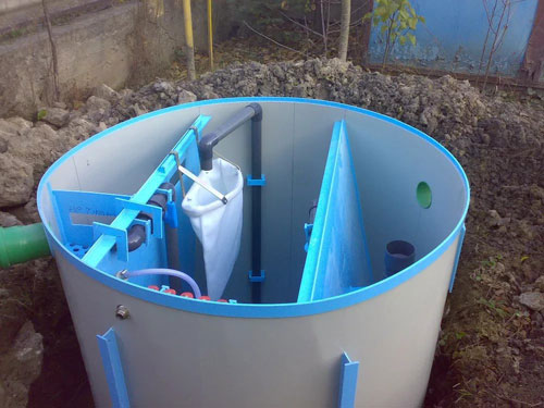

Очистные сооружения условно делятся на сооружения с доочисткой в естественных условиях (почвенная доочистка) и сооружения аппаратной очистки в искусственных условиях (непосредственно в корпусе очистных сооружений).
В практике под аббревиатурой ЛОС чаще всего имеются в виду SBR-реакторы периодического действия (sequencing batch reactor). Часто ЛОС, или биосептиками, называют вообще любое аэрационное сооружение в отличие от ана-эробных очистных сооружений, основанных на использовании септиков с последующей почвенной доочисткой и поглощением стоков грунтом.
В SBR-реакторах различные процессы биологической очистки происходят в одной емкости, в традиционных установках очистка происходит в нескольких последовательно установленных емкостях.
Кроме аэробных реакторов и септиков, на рынке представлены и комбинированные системы. Обычно они требуют наличия электроэнергии для работы. Таким образом, существуют два основных вида систем канализации:

Автономная канализация – это очистные системы для одного или нескольких отдельно взятых домов. Диапазон расходов – от одного (иногда меньше) до 3–5 м3/сут. В этом диапазоне расходов предпочтение следует отдавать именно септикам и почвенной фильтрации (поглощению) стоков, а не аэрационным системам, которые лучше приспособлены для очистки больших расходов сточных вод и не могут быть адаптированы для нужд автономной канализации с приемлемым результатом очистки и адекватной стоимостью. Стоимость автономных систем на основе септиков и почвенной доочистки обычно значительно меньше аэрационных аналогов. Они просты в устройстве и эксплуатации, энергонезависимы и гораздо более устойчивы ко всем тем факторам, которые выводят реакторы из нормальной работы. При этом они с успехом решают задачу очистки и утилизации сточных вод в небольших количествах.
