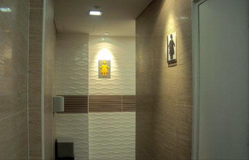

Такие планировки, при которых у туалетов единый вход/выход, могут быть удобны только в том случае, если пути посетителей не пересекают друг друга и главный вход достаточно широк. Отказ от основной входной двери в общественный туалет не только помогает улучшить вентиляцию в нем, но также считается удачным решением с точки зрения гигиены, так как у посетителей отсутствует необходимость после мытья рук соприкасаться с дверными ручками.
Кабинки, писсуары и зеркала не должны располагаться в прямой зоне видимости у проходящих мимо главного входа в туалет. Например, дверь может быть заменена смещенным входным лабиринтом, который блокирует возможность прямой видимости санузла извне, но позволяет устроить простой и быстрый доступ в помещение санузла.

Облицовочные материалы
Используемые в общественных туалетах материалы должны быть прочными, влагоустойчивыми и стойкими к вандализму.
В основном следует избегать применения таких материалов, которые необходимо окрашивать, и отдавать предпочтение таким материалам, как керамическая плитка, пластиковые панели и другим. Поверхности из таких материалов легко поддаются очистке. Поэтому выбор таких материалов можно отнести к водосберегающим мероприятиям наряду с применением арматуры, оснащенной инфракрасными датчиками, так как на уборку в таких санузлах будет затрачиваться меньшее количество воды по сравнению с санузлами, облицованными другими материалами.

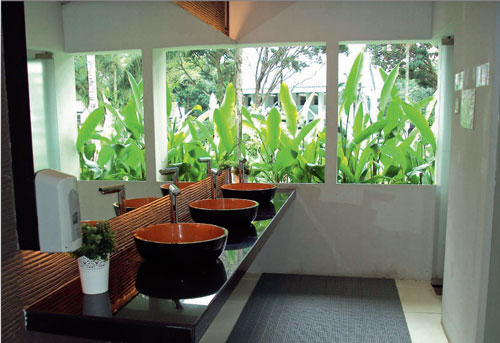

Умывальники должны быть достаточно большими. Минимальный размер чаши умывальника: длина 500 мм, ширина 400 мм. Умывальник не должен располагаться ближе чем на 450 мм от его центра к любой боковой стенке.
Использование плоскодонных умывальников не рекомендуется. Конструкция таких умывальных раковин не позволяет эффективно смывать грязь и мусор в сливных трубах.
Глубина умывальников должна быть достаточной, чтобы предотвратить разбрызгивание воды во время использования и во избежание попадания на посетителя. Все краны умывальников должны быть самозакрывающимися механического или сенсорного типа с задержкой срабатывания.
Если имеется более одного умывальника, то по крайней мере один должен быть установлен на уровне, пригодном для использования детьми.
