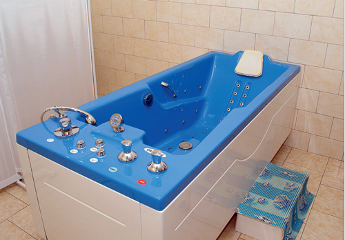

Ванны
Из бальнеологических процедур, воздействующих на кожу, наиболее широко используются различного рода ванны. В основе действия ванн лежит влияние воды разной температуры на многочисленные нервные окончания (рецепторы), заложенные в коже.
Существуют различные виды ванн для проведения процедур. Есть ванны для полного погружения тела принимающего процедуры человека. К ним относятся различные медицинские ванны, ванны для подводного массажа и контрастные ванны.
Обычно такие ванны по форме похожи на стандартные ванны, но в них встроена арматура для подачи холодной, горячей, а также минеральной воды. Следует отметить, что современные ванны оснащены терморегуляторами, позволяющими точно выставить температуру воды для процедуры. Также во многих ваннах предусмотрены душевые насадки для дезинфекции после проведения процедуры.
Гидромассажные ванны представляют собой систему, оснащенную автоматикой, позволяющей в зависимости от назначенной процедуры менять как температуру, так и напор воды в различных форсунках. В основном такие ванны работают в режиме циркуляции.

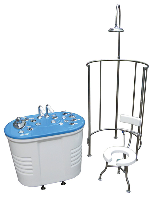

Души
Лечебные души – это водолечебные процедуры, при которых на организм осуществляет температурное и механическое воздействие струя воды определенной температуры и давления. В отличие от ванн и других водных процедур душ Шарко, циркулярный душ, восходящий душ и подводный душ-массаж механически раздражают не только верхние слои кожи, но и более глубокие ткани.
Водолечебная (душевая) кафедра – это устройство, обеспечивающее подведение к установкам медицинских душей воды определенной температуры и давления.
Современная водолечебная (душевая) кафедра обеспечивает подачу воды на струевые дождевой циркулярный и восходящий души. От кафедры идут трубы, подводящие воду необходимой температуры и давления к различным душевым установкам, расположенным с таким расчетом, чтобы больной стоял против света, вдали от душевой кафедры и в поле зрения персонала, обслуживающего кафедру.
Существует ряд разновидностей душей: дождевой, игольчатый, пылевой (нисходящий), промежностный (восходящий), струевые (Шарко, шотландский, веерный), циркулярный.
Души делят на общие и местные, подвижные (Шарко, шотландский, веерный) и неподвижные. Кроме того, их различают по давлению (души с низким давлением воды – 0,3–1 атм, средним – 1,5–2 атм и высоким – 3–4 атм) и температуре воды (с переменной температурой от 15 до 45 °C – шотландский душ и постоянной температурой – все остальные). Души постоянной температуры могут быть холодные (ниже 20 °C), прохладные (20–34 °C), индифферентные (35–37 °C), теплые (38–39 °C) и горячие (40 °C и свыше).
Стандартная душевая кафедра для проведения СПА-процедур состоит из пульта кафедры, душа Шарко и трех периферийных душей: циркулярного, восходящего и дождевого.
Струевой душ (Шарко). Специалисты называют процедуру душем «ударного» действия на ограниченную зону тела человека. Во время сеанса в сторону пациента подаются две мощные струи воды: одна – горячая (около 40 °C), другая – холодная (около 20 °C).
Циркулярный душ. Это система труб, изготовленных из высококачественной нержавеющей стали, расположенных полукругом с мелкими отверстиями по внутреннему периметру. Образуемые с их помощью струи воды позволяют проводить точечный массаж всего тела пациента.
Дождевой душ. Представляет собой лейку большого диаметра, которая крепится на циркулярный душ с помощью специальной трубы. Дождевой душ служит дополнением к циркулярному либо работает отдельно.
Восходящий душ. Оборудуется сиденьем, под которым помещен сетчатый наконечник. Многие души оснащены поясничной массажной форсункой и спинкой.
