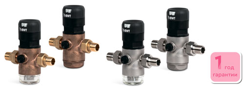

Редукторы представлены в двух вариантах:
Редуктор давления BWT D1 Inox – корпус из нержавеющей стали (на холодную воду: ½, ¾, 1; на горячую воду: ½, ¾, 1).
Редуктор давления BWT D1 Red – корпус из специального лицензированного сплава металла из красной латуни без свинца (на холодную воду: ½, ¾; на горячую воду: ½, ¾).

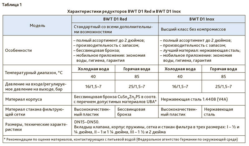

В табл. 1 приведены основные характеристики редукторов BWT D1 Red и BWT D1 Inox.

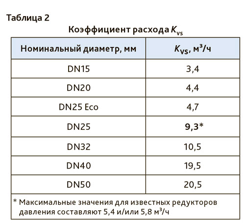

• D1 – имя, которое говорит само за себя. Новый редуктор давления от BWT впечатляет своим дизайном, подбором материалов исполнения, простотой в эксплуатации и, что не менее важно, оптимизацией давления и расхода воды, выраженной в одной цифре – значении Kvs, равном 9,3 м³/ч для DN25.

Данные редукторы предназначены для работы при температуре холодной воды до 40 °C или горячей воды до 85 °C.
Размеры от ½ до 2 дюймов. Обладают стандартной монтажной длиной для легкой замены.

В зависимости от задачи можно использовать даже редуктор на один размер меньше, чем у конкурентов, с соответствующей экономией средств (табл. 2).

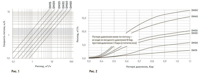

Зависимость расхода воды от скорости потока показана на рис. 1. График можно использовать для определения необходимого номинального диаметра (DN) для заданного расхода (м³/ч). Согласно техническим нормам (например, DIN 1988), в системах коммунально-бытового водоснабжения скорость потока не должна превышать 2 м/с.
Потери давления в зависимости от расхода показаны на рис. 2.
