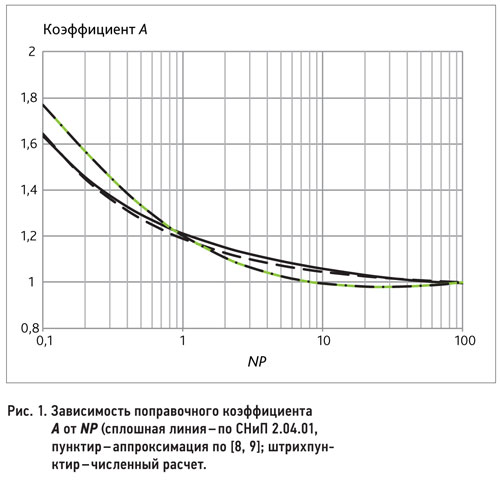

На рис. 1 приведены результаты расчетов для поправочного коэффициента А, вводимого к базовому соотношению для α, получающемуся при нормальном распределении, справедливом в случае больших NP [7–9]:
α =0,2(NP + 3√NP). (2)

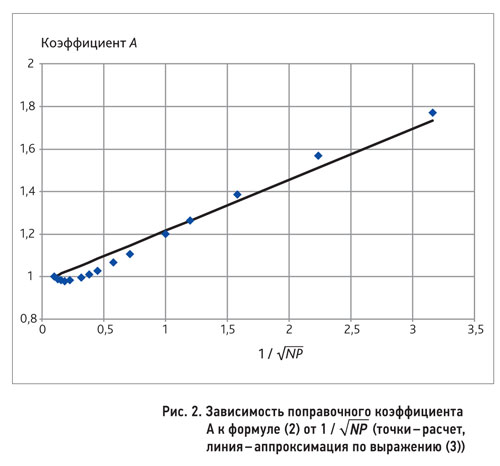

Изменение величины А в случае пуассоновской схемы достаточно удовлетворительно описывается следующим выражением (рис. 2):
A = 0,976 + 0,24/√NP. (3)
Для сравнения аппроксимация данных табл. 2 приложения 4 СНиП 2.04.01 дает для А выражение в виде: 0,976 + 0,24/√NP[8, 9], погрешность которого не превышает ±2 % (см. рис. 1). Отсюда следует, что числовые коэффициенты отличаются от имеющихся в (3) очень мало. При этом сама получаемая зависимость имеет тот же самый вид, хотя, судя по рис. 2, при использовании распределения Пуассона отклонение точек от аппроксимирующей прямой несколько больше – до 5 %. Тем не менее такая величина тоже заведомо лежит в пределах погрешности инженерного расчета, поэтому подобную ошибку можно считать несущественной.

Полученный результат свидетельствует о том, что пуассоновское приближение достаточно адекватно отражает основные особенности колебаний действительного водопотребления в системах внутреннего водопровода при малой вероятности действия отдельных водоразборных приборов. При этом как качественное, так и количественное совпадение с данными СНиП 2.04.01 оказывается не хуже, чем при использовании нормального распределения, несмотря на то что в рассматриваемой области изменения параметров значение произведения NP может быть значительно выше, чем обычно рекомендуется для условий применимости распределения Пуассона. По-видимому, это можно объяснить тем, что критерий P < 0,1, который в рассматриваемой задаче безусловно выполняется, играет более существенную роль, чем величина NP. Одновременно получаем дополнительное подтверждение теоретической обоснованности рекомендаций по определению расчетных расходов воды, приведенных в приложении 4 СНиП 2.04.01 и возможность использования аппроксимационной формулы для А, предложенной в [8, 9].
