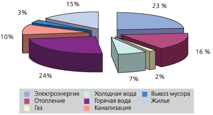

За период с 2004 по 2006 годы тарифы на жилищно-коммунальные услуги в пересчете на стандартную квартиру площадью 54 м2 при трех прописанных жильцах (средний состав семьи) в среднем возросли в 1,7 раза.
Что касается тарифов на холодное, горячее водоснабжение и водоотведение, то темп их прироста в 2006 году по отношению к 2005 году составляет 28, 25 и 24 % соответственно.
Оплата услуг по водоснабжению и водоотведению составляет 322,3 руб./чел., что в общей стоимости жилищно-коммунальных услуг составляет около 41 % (рис. 1).
Доля услуги в общем наборе ЖКУ

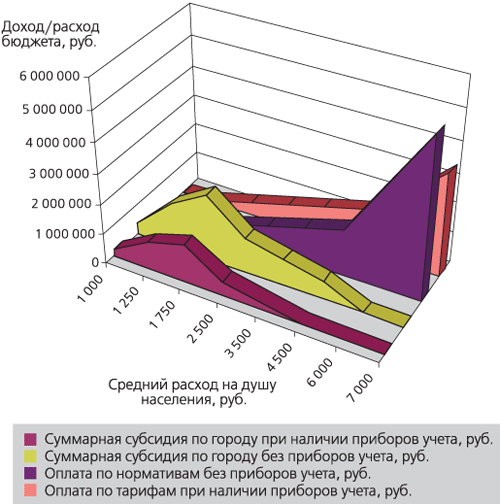

Прогнозируя платежеспособную возможность населения Москвы на оплату ЖКУ как при начислениях по нормативному потреблению, так и при оплате услуг по водоснабжению и водоотведению по приборам учета, становится интересным проанализировать, как эти соотношения изменятся для всего населения Москвы и какую выгоду (экономию) от перехода на приборный учет водопотребления получают бюджет города и население.
В табл. 3 приведены основные расчетные данные, из которых видно, что при наличии приборов учета общая сумма субсидий при существующем социально-экономическом составе населения сокращается в 2 раза, вследствие чего уменьшаются расходы городского бюджета, а величина средств, собираемых с населения, уменьшается в 1,3 раза. При этом консолидированный городской бюджет за счет сокращения субсидий дополнительно получит средств на сумму 381 млн руб./мес.
Полученные расчеты позволят определить повышение тарифов в соответствии с ростом средних доходов на душу населения, а также размер необходимой социальной жилищной компенсации по дифференцированным группам населения в соответствии с их средними доходами.
Для наиболее удобного визуального восприятия результаты расчета приведены в графической форме (рис. 3).
Платежеспособная возможность населения Москвы на ЖКУ
Рисунок 3.
Из табл. 3 и рис. 3 наглядно видно, что величина средств за ЖКУ, собранных с населения при наличии приборов учета, превышает величину средств, собранных с населения, оплачивающего водопотребление и водоотведение по нормативу.
Расчеты проводились по данным водопотребления той части жилого фонда, которая оснащена не только общедомовыми и поквартирными приборами учета, но и системой удаленного считывания данных (АСКУЭ). Полученное при этом значение среднего водопотребления (~200 л/чел.•сут.) присваивалось каждому жильцу. Однако более детальный анализ данных дает следующую картину:
- 45–50 % семей потребляет воду в 2 раза меньше по сравнению с нормативами, а следовательно, уже сейчас оплачивает 100 % ЖКУ;
- 25–30 % семей потребляет воду не более нормы;
- 20–25 % семей потребляет воду заметно более нормы, что может быть следствием поднаема, чаще всего несанкционированного. При этом эти семьи потребляют 50 % от общего водопотребления дома.

Обратившись снова к графику на рис. 2, видим, что в целом жилой дом не только оплачивает всю потребленную воду, но и переплачивает на величину разницы между нормативным и фактическим потреблением.
Эти данные дают повод усомниться в обоснованности и необходимости повышения тарифов на ЖКУ, по крайней мере, для 75–80 % семей. В то же время для семей со сверхнормативным потреблением вполне возможно введение повышающих коэффицентов на тарифы за перерасход ресурсов.
Можно также сделать вывод о том, что повсеместная установка поквартирных приборов учета с одновременным переходом на 100 % оплату ЖКУ если не сократит, то, по крайней мере, существенно не увеличит количество семей-субсидантов.
