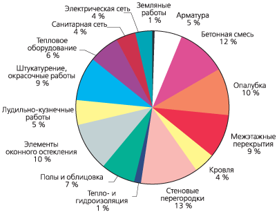

На рис. 2 и 3 приведены доли энергозатрат по отдельным видам компонентов здания, выбранного в качестве контрольного образца, и рекомендуемого стандартом passivhaus.
Объемы различных видов работ при строительстве здания традиционного типа
Стоимость строительства без учета затрат на первичное и вторичное благоустройство, гонораров техническим консультантам и стоимости земли, для объекта, возводимого по традиционным технологиям, составляет примерно 89 000 евро или 860 евро за квадратный метр, тогда как для здания, возводимого по стандарту passivhaus, эта стоимость составит 100 200 евро или 920 евро за квадратный метр. Увеличенная стоимость строительства (примерно на 12 %), по расчетам, должна окупиться примерно за 14 лет.

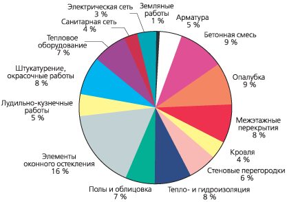

Объемы различных видов работ при строительстве здания по технологии passivhaus
Рисунок 3.
Преимущества в плане экологии проекта весьма существенны. По степени воздействия двух объектов на окружающую среду – традиционного здания и объекта класса passivhaus – были рассчитаны объемы выбросов СО2. Для здания традиционного типа по газу метан это значение составляет 3 389 кг СО2 в год, по электроэнергии – 1 211 кг СО2 в год, что в целом составляет 4 600 кг СО2 в год. На «пассивном» объекте потребление метана исключено, а расход электроэнергии составляет около 2 554 кВт•ч в год, что соответствует выбросу в атмосферу всего 1 481 кг СО2 в год. Таким образом, строительство здания по технологии passivhaus помимо того, что вполне привлекательно с экономической точки зрения, вносит значительный вклад в оздоровление окружающей среды и сокращение выбросов парниковых газов, и, следовательно, способствует реализации задач Киотского протокола и энергетической сертификации зданий.
