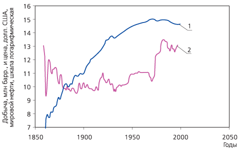

На рис. 1 представлена динамика мировой добычи нефти и цен на нее с момента начала скважинной добычи. Угол наклона касательной кривой добычи характеризует ее темпы. Из представленной на рис. 1 динамики добычи нефти видно, что на уровне основной тенденции происходит регулярное падение темпов добычи. При этом на уровне основной тенденции начиная с 1880 года текущие цены на нефть характеризуются растущим трендом.

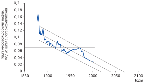

Из рис. 1 видно, что годовое производство мировой нефти представляет собой процесс с падающими темпами. Темпом роста называется величина относительного прироста, т. е. в данном случае отношение годового уровня производства к общему количеству нефти, добытой с начала процесса. При постоянном темпе роста в масштабе, представленном на рис. 1, зависимость является линейной. В общем случае темп роста на рис. 1 характеризуется углом наклона касательной к кривой годового роста производства нефти. Для оценки общей тенденции изменения темпов роста производства мировой нефти рассмотрим ее динамику (рис. 2).

Динамика темпа мировой добычи нефти

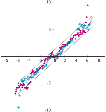

Очевидно, что исследуемая структура обладает центральной симметрией. Центр симметрии имеет ординату exp(7,4). На этот уровень попадает затяжная «полочка», которая разрезает весь диапазон изменения добычи на две примерно равные в логарифмической шкале части. Абсцисса точки пересечения с уровнем exp(7,4) приходится на значение, равное 1859 + 69,4 = 1928,4. Следовательно, абсцисса центра симметрии расположена между 1928 и 1929 годами. Можно считать, что ее положение соответствует году начала великой депрессии. Вправо и влево от центра следует по шесть равномерных тактов, а также качественно похожие участки графиков. К центру примыкают участки графиков, имеющие тяготение к тренду, а в следующих тактах наблюдается раскачивание между линиями поддержки (Down) и сопротивления (Up) и попытки пробить линию поддержки слева от центра и линию сопротивления – справа от него.

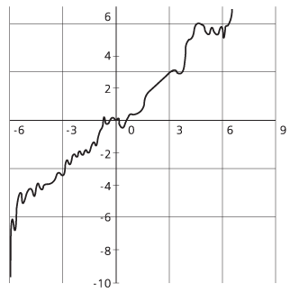

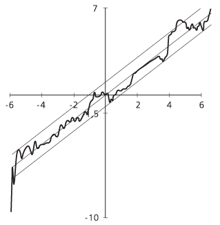

Поместим начало координат в центр симметрии (рис. 2): ось абсцисс поднимем на 7,4 вверх, а ось ординат сдвинем вправо на 69,4 года. Введем также безразмерное время, единица которого равна характерному времени Q = 11,6 лет. Выполним поворот исходного графика относительно центра симметрии. Для этого зафиксируем положение центра, затем изменим знаки, как у функции, так и у аргумента. Та часть исходного ряда, которая располагалась слева от центра и соответствовала периоду с 1928 по 1859 годы (ряд берется в обратном направлении), теперь будет располагаться справа от центра симметрии, начиная с 1929 по 1998 годы включительно. И, наоборот, правая ветвь перейдет на место левой.
В результате после поворота первая, самая левая точка нового графика, будет приходиться на 1852 год, а последняя – на 1998 год. Очевидно, что само уравнение линии тренда при этом не изменится (с точностью до знаков). На рис. 5 показан ряд, полученный из исходного поворотом относительно центра симметрии. Имеет место совпадение характерных особенностей обоих временных рядов вследствие симметричных свойств рассматриваемой структуры. Таким образом, начальный участок процесса содержит значимые изменения его динамики и дает основание, с одной стороны, ожидать, что кривая реальной нефтедобычи в ближайшем будущем так же, как и симметричная кривая, пробьет линию сопротивления, а затем продолжит свой рост, но с более высоким, чем прежде темпом.
Поворот относительно центра симметрии
Рисунок 5.

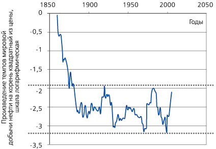

На рис. 6 представлена зависимость произведения темпа добычи мировой нефти (определяемого как частное от деления текущей годовой добычи на общее количество извлеченного к данному моменту ресурса) на корень квадратный из цены.
Представленные на рис. 6 данные показывают наличие симметрии в общей динамике анализируемого показателя, при этом центром симметрии является 1954 год, влево и вправо от которого располагаются локальные максимумы, находящиеся на одинаковых временных интервалах относительно точки симметрии.

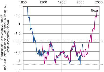

Развернем график, представленный на рис. 6, относительно вертикальной оси, проходящей через 1954 год, в результате чего получим зависимость, представленную на рис. 7.
Динамика произведения темпов мировой добычи нефти на корень квадратный из цены
Рисунок 6.
Динамика произведения темпов мировой добычи нефти на корень квадратный из цены. График развернут относительно вертикальной оси, проходящей через 1954 год
Рисунок 7.
Данные рис. 7 показывают совпадение динамики процесса относительно точки симметрии не только на уровне соответствия точек локальных максимумов, но и целостных характеристик общей динамики этого процесса.
