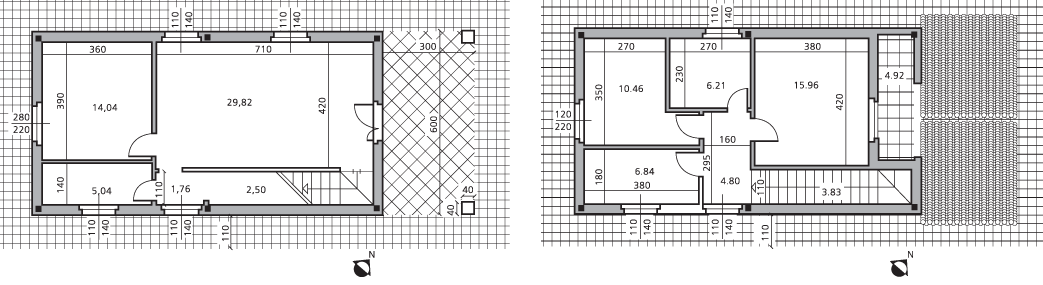

Здание, являющееся объектом исследования
Климатические данные Параметры здания
Высота над уровнем моря – 493 м
Отопительный период – 183 дня
Градусо-сутки – 2 289
Средняя сезонная солнечная радиация – 85 Вт/м2
Минимальная температура воздуха – - 2 °С
Общий отапливаемый объем – 424,5 м3
Наружная поверхность – 359,5 м2
Полезная отапливаемая площадь – 104 м2
Высота – 6,3 м
