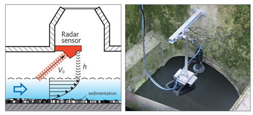

1. Радарные бесконтактные расходомеры стоков.
Основное преимущество данных расходомеров: простота и удобство монтажа и обслуживания, которые определяются тем, что бесконтактный датчик находится над поверхностью воды и не контактирует со стоком. Прибор измеряет скорость поверхностного стока, что является существенным преимуществом по сравнению с просто уровнемером.
В то же время следует отметить малое распространение данных систем в настоящее время как в Европе, так и в России. Это связано со следующим недостатком данного метода учета. Основным недостатком является высокая погрешность измерения расхода, доходящая до 30 %, а в определенных условиях – до 50 %. Большая погрешность определяется сильной зависимостью данного метода измерения от состояния поверхности потока (от волн и ряби), а также отсутствием однозначной связи между измеряемой скоростью на поверхности и средней скоростью, которая определяет объемный расход жидкости.
Электромагнитные и ультразвуковые расходомеры
Применять радарные расходомеры рекомендуется только в тех случаях, когда полностью отсутствует возможность установки более точных (погружных) приборов – доплеровских или кросс-корреляционных. Кроме того, радарные расходомеры на сегодняшний день достаточно дорогостоящие, и их применение на узлах коммерческого учета воды с малым расходом нецелесообразно.

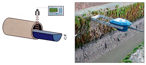

2. Расходомеры для самотечных каналов на основе уровнемеров.
Безусловным преимуществом систем измерения расхода на базе уровнемеров являются их невысокая стоимость, а также простота установки и обслуживания. Недостатки данного метода измерения такие же, как и у описанных выше бесконтактных систем. Еще одним недостатком является отсутствие информации о скорости потока.
Такие приборы могут относительно хорошо работать при отсутствии подпоров. Но гарантировать отсутствие подпоров очень проблематично. Если их даже нет в момент установки оборудования, то они могут непредсказуемо появиться с течением времени. Любой начинающийся засор или посторонний предмет в канале приводит к появлению подпора. Если труба от предприятия сбрасывает стоки в городской коллектор, а коллектор работает в режиме большого заполнения, также возникает подпор. При наличии подпора погрешность данного метода измерений может достигать сотни процентов. Если вода в коллекторе стоит неподвижно, а уровень остается большим из-за подпора, ошибка стремится к бесконечности.
Время-импульсные расходомеры
Кроме того, использование ультразвуковых уровнемеров невозможно при наличии пены, пара, тумана, интенсивных осадков, большой волны и т. д.
Применять данный метод рекомендуется либо для технологических (некоммерческих) нужд, либо для коммерческого учета на трубах и каналах с небольшим расходом, когда даже большая ошибка прибора не приводит к большим финансовым потерям.

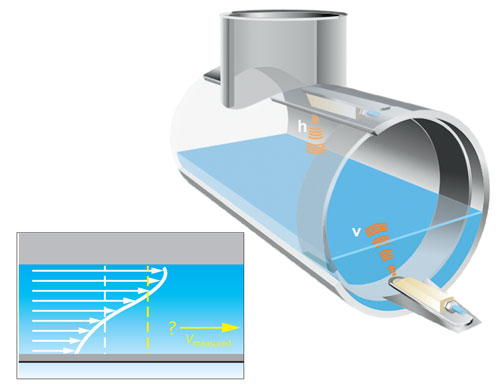

3. Доплеровские расходомеры сточных вод.
Погружные доплеровские расходомеры производят измерение скорости движения частиц в потоке на основе эффекта Доплера (измерения разницы частот излученного ультразвукового сигнала и сигнала, отраженного от движущейся частицы).
Проблема при измерении состоит в том, что в разных слоях потока частицы движутся с разной скоростью: ближе к дну или стенкам частицы движутся медленнее, ближе к поверхности – быстрее, на поверхности опять медленнее. Распределение скоростей зависит от многих факторов, в том числе от величины и характера донных отложений, шероховатости стенок, характера, скорости и уровня потока и т. д.
Доплеровские датчики не способны определить, на каком уровне находятся частицы, скорость движения которых они измеряют. Средняя скорость в этом случае определяется как произведение измеренной скорости на калибровочный коэффициент К
Выбор расходомеров для самотечных каналов
При этом калибровочный коэффициент К обычно выбирается по таблицам в зависимости от материала стенок трубопровода или канала, времени с момента начала эксплуатации канала и т. д. При этом уже используется существенное допущение, либо коэффициент определяют в процессе калибровки при установке. Но в этом случае надо иметь в виду, что фактическая зависимость средней скорости от измеренной является нелинейной функцией от скорости и уровня, т. е. калибровка, выполненная при одних гидравлических характеристиках, не будет корректна при других характеристиках. Кроме того, на показания доплеровских расходомеров сильно влияет уровень загрязненности стока (количество взвешенных частиц в единице объема).
Установка погружных датчиков приборов учета стоков
Доплеровский метод измерения дает значительно более точные результаты, чем использование уровнемеров или бесконтактных радарных расходомеров, но при этом и его погрешность в некоторых случаях может составлять 20–25 % с точным соблюдением всех требований руководства по эксплуатации (что подтверждено рядом сравнительных испытаний). Тем не менее в ряде случаев, в зависимости от конкретных гидравлических условий, доплеровские расходомеры могут давать хорошую точность (2–5 %).

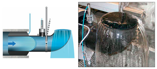

4. Применение электромагнитных и ультразвуковых расходомеров при преобразовании безнапорного потока в напорный.
Перевод безнапорного режима работы трубопровода в напорный является достаточно простым решением для труб небольшого диаметра.
После установки в колодце безнапорного трубопровода участка трубы, загнутого вверх, трубопровод полностью заполняется и переходит в напорный режим. Измерение расхода в напорном трубопроводе является более простой и отработанной задачей. Это можно делать как ультразвуковыми датчиками, так и электромагнитными расходомерами, погрешность которых может составлять 0,5–1,0 %. Однако в некоторых случаях при грязном стоке в месте изгиба трубы вверх могут образовываться засоры – в результате растет погрешность из-за отложений (пропорционально росту отложений), и через некоторое время узел становится неработоспособным. Ежедневная чистка трубы в месте узла учета вряд ли будет приемлема для пользователя. Кроме того, этот метод трудно реализуем и достаточно дорогостоящий для труб большого диаметра. Обычно его используют в трубах диаметром менее 300 мм.

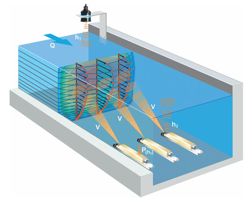

5. Кросс-корреляционные приборы учета стоков.
Метод кросс-корреляции был разработан и запатентован фирмой Nivus GmbH в 2000 году. Этот метод иногда путают с методом Доплера, хотя он и не имеет к нему прямого отношения. В методе кросс-корреляции не анализируется изменение частоты сигнала при отражении от движущихся частиц, а сравниваются ультразвуковые фотографии, полученные с частотой от 500 до 2000 единиц в секунду.
На основе сравнений этих ультразвуковых фотографий определяется перемещение частиц в каждом слое потока в единицу времени, т. е. определяется скорость движения всех слоев потока. Таким образом, средняя скорость точно рассчитывается на основе полученных прямых измерений скорости по слоям потока. При этом не требуются ни предварительная калибровка, ни учет шероховатости стенок путем ввода табличных (теоретических) коэффициентов.

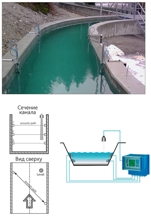

6. Время-импульсные расходомеры.
Данный тип расходомеров предназначен прежде всего для измерения в относительно чистых потоках, так как точность их показаний сильно зависит от однородности среды. Такой тип приборов часто используют для измерения расхода чистой питьевой воды либо на водозаборах. В части стоков их обычно применяют на сбросных каналах контуров охлаждения промышленных предприятий, а также для очищенной воды на выходе очистных сооружений. Их преимуществом является возможность измерения очень широких каналов – до 100 метров и более. Время-импульсные расходомеры выпускаются с врезными или накладными датчиками для напорных труб, а для безнапорных труб – в виде трубных или клиновидных датчиков или полусфер.

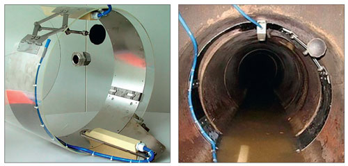

Если с установкой бесконтактных датчиков уровнемеров и радарных расходомеров все достаточно понятно (простота установки является их основным преимуществом в ущерб точности измерений), то монтаж погружных датчиков часто требует специальных технических решений. В самотечных трубах диаметром 200–800 мм доплеровские и кросс-корреляционные датчики устанавливаются, как правило, на распорном монтажном кольце, что обеспечивает минимальное время установки при надежной фиксации.
В трубах диаметром свыше 800 мм пластина с датчиком крепится к стенке трубопровода.
При установке в грязной воде, такой как промышленная или фекальная канализация, нужно внимательно следить за укладкой и фиксацией кабеля, особенно в нижней части трубы. Кроме того что плохо зафиксированный кабель приводит к накоплению на нем волос, грязи и тряпок (с возможностью последующего засора или отрыва всей конструкции потоком), он может болтаться под действием потока и перетираться при трении о конструкцию крепления. При креплении металлических пластин к стенке трубы большого диаметра шурупами большое значение имеют даже форма головки фиксирующих шурупов и многие другие технологические детали.
Измерение широких потоков кросс-корреляционным расходомером

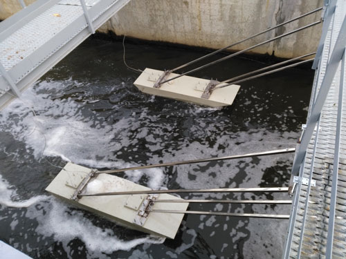

Серьезной проблемой является установка погружных датчиков в глубоком потоке, особенно при высокой скорости течения и невозможности временной остановки потока. Для этого могут производиться водолазные работы либо работа при минимальном уровне потока (в ночное время и т. п.). Однако существуют и специальные технические решения, которые позволяют не только опускать датчики в глубокий поток, но и извлекать их оттуда, не прибегая к помощи водолазов для поверки и обслуживания.
Кроме того, датчики могут быть установлены на поплавках «вверх ногами». Это не только облегчает установку датчиков в глубоких каналах, но и дает возможность производить точные вычисления при переменных донных отложениях (в случаях, когда донные отложения зависят от количества выпавших осадков, например), так как встроенный в датчик ультразвуковой уровнемер будет измерять уровень потока от поверхности до фактической поверхности дна с отложениями.
Можно упомянуть еще о дополнительных возможностях кросс-корреляционных расходомеров по измерению широких потоков. Данный тип расходомеров позволяет подключать к вычислителю несколько датчиков скорости, расположенных на дне канала либо на дне и на стенках канала, и за счет этого получать эпюру скоростей не только по глубине потока, но и по ширине. Это обеспечивает высокую точность измерений в широких каналах.
