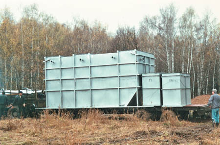

Технологическая схема очистки хозяйственно-бытовых стоков
Рисунок (увеличить)
Грамотно спроектированная и построенная очистная канализационная система – это не только сертифицированная очистная установка. Если не будет решен вопрос с отведением прошедших в установке очистку сточных вод, то вся ее работа сведется к нулю. Здесь возникают сложности. При том, что технология очистки стоков в установке – вопрос в достаточной степени отработанный и изученный, технологии доочистки и отведения сточных вод – проблема, до настоящего времени решаемая на российском канализационном рынке лишь немногими специализированными компаниями, чей богатый опыт позволяет реализовывать очистные системы любой сложности в различных гидрогеологических условиях. Данные компании обязательно осуществляют техническую поддержку и обслуживание своих очистных систем, а также профилактическую прочистку и восстановление фильтрующей способности бионасыпей и иных поглощающих сооружений доочистки.
Следует отметить, что вопрос водоотведения является ключевым при строительстве очистных сооружений, и не одна из уполномоченных инстанций не согласует проект, в котором не указаны способ и место отведения очищенных стоков.
При грамотном подходе проблема решается путем создания систем сочетающих в себе функции доочистки и водоотведения, на которые и поступают очищенные сточные воды. Протекать данные процессы могут как в естественных, так и в искусственных условиях, также возможно и их сочетание. Это могут быть локальные подземные поля фильтрации или фильтрующий колодец, если грунт песчаный или супесчаный. Для тяжелых грунтов (например, суглинков или глин) обычно применяются бионасыпные системы, полей напорной дозированной фильтрации, с водопоглощающими скважинами.
Окончательное решение принимается специалистами исходя из всего комплекса гидрогеологических, топографических и почвенных условий в конкретном месте. При условии грамотного проектирования, выбора месторасположения, качественного строительства и эксплуатации это обеспечивает бесперебойную работу всей системы наружной канализации в течение длительного времени.
