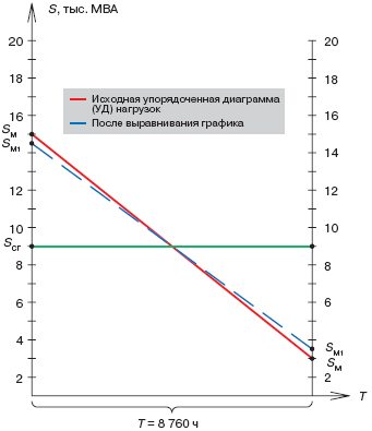

В основе предлагаемого алгоритма лежит интегральное представление суточных графиков электрических нагрузок энергосистемы в виде некоторой модели ее годового графика нагрузки. Модель представляет линейную упорядоченную диаграмму ординат графика (УД), начиная с максимальной величины нагрузки ЅМ и заканчивая минимальной – Ѕm, при общей продолжительности рассматриваемого периода Т = 8 760 ч (рисунок). Как показал опыт, такая линейная модель хорошо аппроксимирует реальную упорядоченную диаграмму всех ординат графика электрических нагрузок районных подстанций. Некоторая «размытость» вопроса состоит в выборе двух указанных расчетных ординат модели, характеризующих размах нагрузок в годовом разрезе. Здесь приходится усреднять ординаты графика в интервалах максимального и минимального изменения нагрузок. Однако операция такого усреднения обычна для электрической сети. Так, учитывая ее тепловую инерционность, усреднение применяется повсеместно при выборе сечений линий и мощностей силового оборудования (исключение делается лишь для релейной защиты). В рассматриваемом случае также не следует использовать кратковременные пики нагрузки, относящиеся, например, к нескольким необычно холодным дням, и кратковременные провалы нагрузок. В качестве величины ЅМ принимаем максимум нагрузки энергосистемы в зимний среднестатистический день (усредненный, например, за два часа), а в качестве величины Ѕm – минимум нагрузки в летний среднестатистический день.
Таким образом, рассматриваемая модель может быть задана двумя величинами: либо ЅМ и Ѕm , либо ЅМ и коэффициентом размаха графика s = Ѕm / ЅМ. Очевидно, что аналогичные модели для активной и реактивной мощности будут мало отличаться по форме от модели для полной мощности, хотя соотношения между максимальными и минимальными величинами будут несколько иными. Но это практически не влияет на полученные ниже выводы.

Электрические потери на нагрев в проводниках определяются эффективной, условно постоянной нагрузкой ЅЭ. В случае принятой модели графика годовые потери электроэнергии в исходном режиме нагрузок пропорциональны величине:
DW = ЅЭ2Т = Ѕм2 (1 + s + s2)(Т / 3). (1)
После выравнивания графика нагрузки возникнет новая линейная УД, при новых значениях ЅМ1 < ЅМ и s1 > s (рисунок), отвечающих меньшему размаху УД и меньшим потерям электроэнергии DW1. Искомый экономический эффект будет определяться разницей величины DW и DW1, соответствующей новым значениям ЅМ1 и s1. Относительное снижение потерь рассчитать нетрудно.
Рисунок.
Модель годового графика электрической полной нагрузки энергосистемы
Приведенная на рисунке диаграмма нагрузок в исходном режиме (красная линия) отвечает энергосистеме с годовым полезным электргопотреблением
W = 80 млрд кВА•ч и среднегодовой полной мощностью около 9 тыс. МВА. Размах УД определяется следующими величинами: ЅМ = 15 тыс. МВА, Ѕm = 3 тыс. МВА и, соответственно, s = 0,2. Предположив, что выравнивание графика нагрузки позволит снизить максимальную мощность на 500 МВт, т. е. на 3,3 %, оценим в денежном выражении выгоду, ожидаемую от каждого положительного эффекта – снижения годовых потерь электроэнергии и уменьшения установленной мощности электростанций.
Значения параметров УД в режиме выравнивания нагрузок: ЅМ1 = 14,5 тыс. МВА, Ѕm1 = 3,5 тыс. МВА и s1 = 0,24. Относительное снижение потерь рассчитаем согласно (1) и получим:
