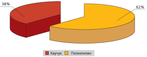

В 2003 году изменилось и соотношение в структуре продаж каучука и полиэтилена: в 2002 году – 30 % каучука и 70 % полиэтилена, в 2003 году – 38 % каучука и 62 % полиэтилена.
Структура продаж вспененной теплоизоляции
Структура продаж

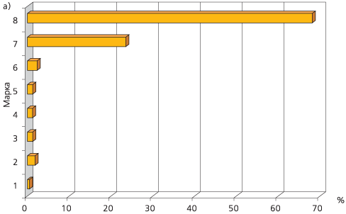

На рынке вспененного полиэтилена лидирующее положение продолжает удерживать отечественная торговая марка «Энергофлекс» (68,12 %). В импорте произошло перераспределение долей: увеличилась доля Thermaflex (с 15,00 до 23,54 %), в целом общая доля других европейских марок снизилась.
На рынке также присутствуют материалы фирм «Вилатерм» (производитель – завод «Стройдеталь», Россия) и Plamaflex (производитель – Izoterm Plama d.d.,Словения), но доля продаж этих марок составляет пока менее 1 %.

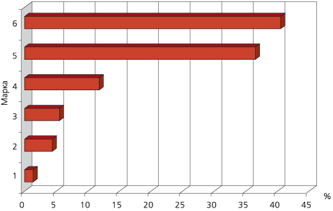

Сегмент вспененного каучука в 2003 году отличался острой конкуренцией. Лидеры остались прежними (K-flex, Kaiflex, Armaflex), но распределение мест изменилось. Первое место сохранил K-flex (40,5 %), Kaiflex вышел на 2 место (36,5 %), потеснив Armaflex (11,8 %).
Марка Доля рынка, %
8 «Энергофлекс» 68,12
7 Termaflex 23,54
6 Odeflex 2,32
5 Tubolit 1,25
4 Mirelon 1,21
3 Steinoflex 1,25
2 Fagerdala 1,81
1 Tubex 0,5
Марка Доля рынка, %
6 K-Flex 40,50
5 Kaiflex 36,50
4 Armaflex 11,80
3 Rubaflex 5,50
2 Thermaflex AF 4,37
1 Aeroflex 1,33
Доли рынка основных марок:
а – доли рынка вспененого полиэтилена;
б – доли рынка вспененого каучука
