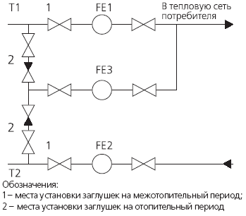

Для двухтрубной открытой зависимой или независимой системы присоединения с циркуляцией горячего водоснабжения преобразователь расхода, установленный на подающем трубопроводе горячего водоснабжения, должен охватывать пределами измерения летний минимальный расход при работе в тупик и зимний максимальный расход при минимальной циркуляции,
т. е. Gпод гвс max = Gгвс max + Gц min.
Для четырехтрубной открытой зависимой системы присоединения с циркуляцией горячего водоснабжения требования к пределам преобразователя, установленного на подающем трубопроводе, такие же.
Нижний предел преобразователей расхода, установленных на Т1 и Т2, должен охватывать расходы теплоносителя при температуре наружного воздуха 8 °C.
