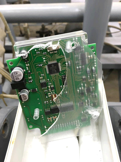

Данный МКД оборудован 4 общедомовыми приборами учета (ОДПУ): блок 1–2 – жилая часть; блок 1–2 – нежилая часть; блок 3 – жилая часть; блок 3 – нежилая часть. Все 4 ОДПУ приняты АО «ДГК» в качестве коммерческих, о чем имеются соответствующие акты ввода в эксплуатацию.
В 2017–2018 годах (по июнь) данный дом находился на сервисном обслуживании в организации ООО «Интерфейс-Сервис». В августе 2018 года договор на сервисное обслуживание был заключен с ООО «ЛЭРС», специалисты которой обследовали все 4 ОДПУ.
В результате один из ОДПУ (на блоке 1–2 – жилая часть) был признан непригодным из-за того, что в теплосчетчике отсутствовали архивные показания с августа 2017 года. Проверка его работоспособности на проливочном стенде показала:
  • теплосчетчик фиксирует мгновение численные значения измеряемых параметров, но не архивирует их в память прибора, выдавая ошибку;
  • теплосчетчик является «виртуально исправным», так как проходит поверку в соответствии с методикой поверки, в которой отсутствует проверка архивов, но на самом деле является неработоспособным и не может использоваться для коммерческих расчетов в соответствии с правилами учета.
Дополнительный осмотр теплосчетчика показал, что он имеет механические повреждения: повреждена пластмассовая крышка, закрывающая плату, на которой находится узел управления и регулирования (см. рис.), что позволяет осуществлять несанкционированный доступ к узлу регулирования. Отметим, что пломба госповерителя при этом не повреждена.
Изменение СДЗ в течение первых 15 лет срока окупаемости системы
Рисунок
Механическое повреждение платы теплосчетчика
Далее данный прибор КМ-5-4 был отправлен в сервисный центр ТБН «Энергосервис», который ответил, что:
  • причина неисправности – механические повреждения ряда электронных компонентов платы;
  • последняя архивная запись в приборе сделана 23 августа 2017 года, далее записи отсутствуют.
То есть с августа 2017 года теплосчетчик был неисправен и не мог использоваться для коммерческих расчетов.
17 октября 2017 года СИНИД АО «ДГК» был составлен акт проверки работоспособности данного узла учета (блок 1–2 – жилая часть), в соответствии с которым было установлено, что все средства измерений, входящие в состав узла учета, находятся в работоспособном состоянии. Это подтверждается представленной почасовой ведомостью непрерывной работы узла учета в течение 3 суток. Узел учета допускается в эксплуатацию для расчетов за тепловую энергию и теплоноситель. Отметим, что при этом теплосчетчик не был работоспособным и в нем отсутствовали архивные показания, а это означает, что инспектор СИНИД не проверял архив прибора, а удовлетворился представленной ему поддельной ведомостью.
Этот акт был передан в расчетный центр, и на основании него от ООО «Интерфейс-Сервис» с ноября 2017 года по май 2018 года принимались «виртуальные» отчеты о теплопотреблении, изготовленные на компьютере, и на основании их выставлялись счета за потребленное тепло.
То есть прослеживается цепочка: ООО «Интерфейс-Сервис» изготавливает поддельные отчеты о теплопотреблении, подлинность которых не проверяет АО «ДГК». Эти отчеты принимает ПАО «ДЭК», тоже их не проверяет, и на основании этих «виртуальных» отчетов выставляются счета за тепло. Налицо «достоверный учет». Если бы не сменилась сервисная организация, то это продолжалось бы и в следующем отопительном периоде.
