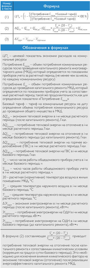

Постановлением Правительства РФ от 17 января 2017 года № 181 был определен целевой показатель экономии расходов на коммунальные ресурсы (ЦПэ), по величине которого определяется размер финансовой поддержки при выполнении мероприятий по энергосбережению и повышению энергоэффективности в составе работ по капитальному ремонту многоквартирных домов (МКД). Значение ЦПэ определяется по формуле (1) (см. Формулы).

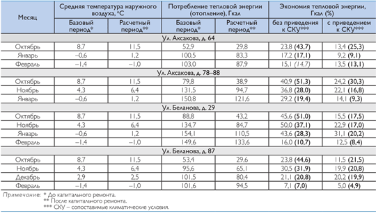

Необходимость приведения к сопоставимым климатическим условиям при оценке экономии тепловой энергии
Для тех месяцев отопительного периода, по которым имелись полные и достоверные показания общедомовых приборов учета (как для базового периода, так и для расчетного периода), экономия тепловой энергии определялась по формуле (2). Без приведения к сопоставимым климатическим условиям экономия тепловой энергии на отопление после реализации энергосберегающих мероприятий по отдельным месяцам отопительного периода может быть существенно завышена (табл. 1).
| Таблица 1 Экономия тепловой энергии на отопление МКД (Калининград) за отдельные месяцы отопительного периода |
Экономия тепловой энергии за отопительный период для всех МКД Калининградской области, где реализован ЭКР, определялась по формуле (2). Полученные значения экономии тепловой энергии по зданиям представлены в табл. 2, из них видно, что для 11 многоквартирных домов расхождение в значениях экономии тепловой энергии за отопительный период с приведением и без приведения к сопоставимым климатическим условиям было равным 1,5–7,1 %. При этом в отдельные месяцы отопительного периода это расхождение возрастало до 18,4–33,5 % (табл. 1).

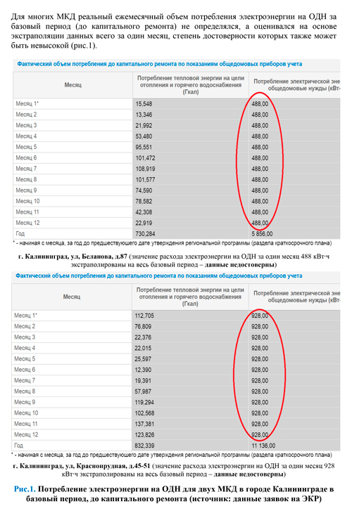

Низкая достоверность данных о потреблении электрической энергии на ОДН
Для многих МКД данные о потреблении электрической энергии на общедомовые нужды имеют очень низкую достоверность.
Значения объемов потребления электрической энергии на общедомовые нужды зданий характеризуются высокой неопределенностью и изменчивостью, что связано с методикой их расчета. Расход электрической энергии на ОДН чаще всего представляет собой разницу между показаниями общедомового прибора учета и объемом электроэнергии, оплаченным населением по индивидуальным (квартирным) электросчетчикам. Таким образом, получаемые значения напрямую зависят от платежной дисциплины населения, что определяет «скачущую» динамику расхода электрической энергии на ОДН, которая не отражает фактического потребления.
| Таблица 2 Экономия тепловой энергии для МКД за отопительный период (октябрь–апрель) |

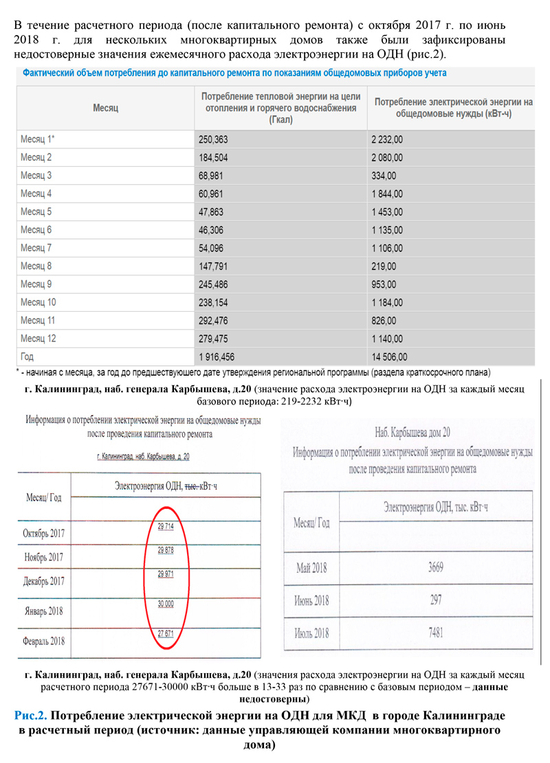

Для многих МКД реальный ежемесячный объем потребления электроэнергии на ОДН за базовый период (до капитального ремонта) не определялся, а оценивался на основе экстраполяции данных всего за 1 месяц, степень достоверности которых также может быть невысокой. В течение расчетного периода (после капитального ремонта) с октября 2017 года по июнь 2018 года для нескольких многоквартирных домов также были зафиксированы недостоверные значения ежемесячного расхода электроэнергии на ОДН3.
| Таблица 3 Экономия электроэнергии на ОДН после капитального ремонта |
Недостоверные данные по потреблению электрической энергии на общедомовые нужды МКД до и после капитального ремонта приводят к тому, что значение экономии электроэнергии на ОДН, которое определяется по формуле (3), будет неверным.
Оценка экономии электрической энергии на ОДН для всех МКД Калининградской области, на которых был реализован энергоэффективный капитальный ремонт, представлена в табл. 3, где плюс обозначает экономию электроэнергии, а минус – ее перерасход.
Для пяти МКД после энергоэффективного капитального ремонта уменьшение потребления электроэнергии на общедомовые нужды составило от 912 до 8 006,4 кВт•ч (15,6–57,9 %). Но мероприятия по сокращению расхода электрической энергии на ОДН при капитальном ремонте этих многоквартирных домов не проводились. Соответственно, правильнее будет сказать, что определена не экономия электроэнергии за счет реализованных энергосберегающих мероприятий, а изменение значений потребления электрической энергии на ОДН по другим причинам.
Для трех МКД после энергоэффективного капитального ремонта зафиксировано увеличение потребления электроэнергии на общедомовые нужды с 584,4 до 24 432 кВт•ч (6,7–161,4 %). Такое увеличение объясняется работой насосного оборудования, которое входит в состав автоматизированных узлов управления системой отопления (АУУ СО), которые были установлены в этих зданиях при реализации ЭКР.
Для трех МКД после энергоэффективного капитального ремонта увеличение потребления электроэнергии на общедомовые нужды составило от 152 629,9 до 338 092,9 кВт•ч (перерасход от 8 до 23 раз). Такое явно завышенное потребление электрической энергии объясняется только недостоверными значениями расхода электроэнергии на ОДН, которые были неправильно зафиксированы в этих зданиях после реализации ЭКР.
