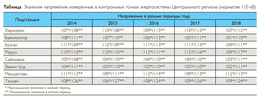

В течение последних 5 лет проводились работы по измерению уровня напряжения в контрольных точках энергосистемы Центрального региона.
В результате собраны данные, из которых видно, что значение напряжения в контрольных точках превышает предельно допустимые значения (см. табл.).

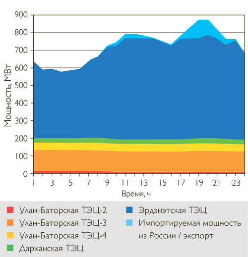

Суточный график нагрузки
Рис. 1.

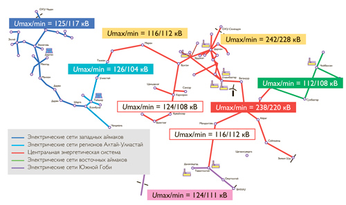

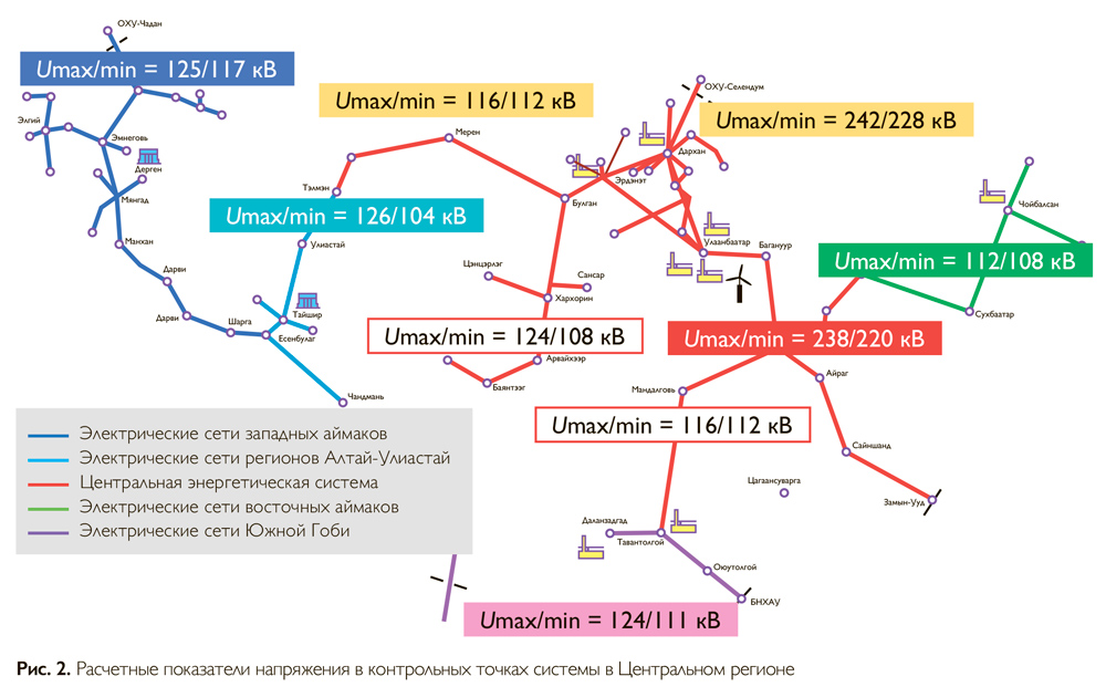

Расчет напряжения в системе был проведен с учетом критериев2 данных. Выявлено, что напряжение в контрольных точках сети 110 кВ колеблется в пределах 104–126 кВ (рис. 2).
Расчетные показатели напряжения в контрольных точках системы в Центральном регионе
