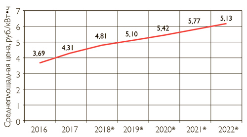

По оценке ведущих экспертов1, в ближайшие пять лет стоимость 1 кВт•ч для российских промышленных предприятий возрастет на 1,5–2 руб. (рис. 1). Получается, что даже на предприятиях с постоянным уровнем ежегодного потребления электроэнергии в 2023 году расходы возрастут на 30 % без увеличения объемов производства продукции. Значит, нужно искать практические решения данной проблемы.
Прогноз изменения цены электрической энергии для российских предприятий
Рис. 1.
Прогноз изменения цены электрической энергии для российских предприятий (автор П. Л. Караулан1)

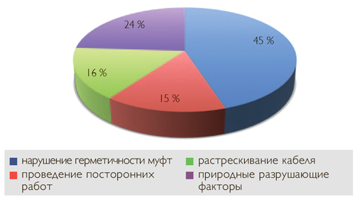

Большинство линий электроснабжения предприятий имеют длительный период эксплуатации. В результате внешних и внутренних негативных воздействий (рис. 2) в различных местах по всей длине конструкции появляются скрытые дефекты, которые ухудшают условия транспортировки электричества и приводят к СНПЭ. Суммарная величина СНПЭ в кабельных линиях электроснабжения может достигать 30 % и более. При этом чем больший объем электричества передается по линии электроснабжения, тем быстрее возрастает величина СНПЭ, а значит, и негативные экономические последствия в виде дополнительных расходов.
Типичные дефекты кабельных линий
Рис. 2.

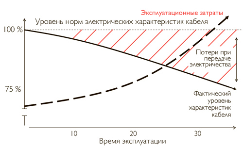

Кроме того, за время эксплуатации как постоянно увеличивается количество скрытых дефектов (рис. 3) из-за внешних повреждающих воздействий, так и усугубляются уже существующие скрытые дефекты, полученные при изготовлении кабеля на заводе и при прокладке кабельной линии. В результате этого величина сверхнормативного потребления в линиях электроснабжения будет постоянно увеличиваться.
Рост расходов предприятия при эксплуатации линий электроснабжения
Рис. 3.

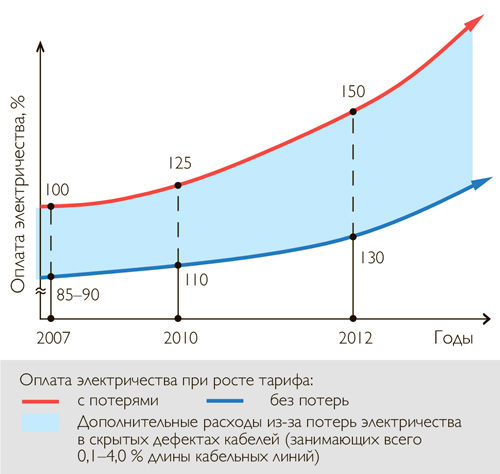

На примере предприятия с ежегодным объемом энергопотребления 1 млн кВт•ч показан экономический эффект, получаемый от ликвидации на нем СНПЭ (табл. 1). Рассмотрен период ближайших пяти лет при увеличении стои-мости электроэнергии на 1,5–2 руб./кВт•ч. Очевидно, что ликвидация СНПЭ в линиях электроснабжения позволяет значительно сократить ежегодное потребление электроэнергии и компенсировать дополнительные расходы из-за роста стоимости электричества (рис. 4)
Расходы предприятий из-за потерь электричества в собственных кабелях
Рис. 4.

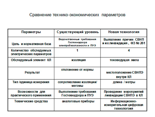

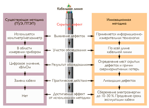

Итак, согласно нормативам, сопротивление изоляции – это основной параметр кабельных линий электроснабжения. По существующей методике заключение о пригодности к эксплуатации ЛЭП в будущий период делается только по сравнению значения сопротивления изоляции с уровнем норм. Другие параметры не оцениваются. Это касается и токоведущих жил, по которым проводится транспортировка электричества.
Сравнение возможностей существующей нормативной базы и современных технологий
Рис. 5.
Для выявления причин СНПЭ требуется применение современной технологии (рис. 5) [2–4], суть которой состоит в выполнении требований закона № 261-ФЗ по выявлению в линиях электроснабжения скрытых дефектов – фактических причин СНПЭ. Получаемые при этом достоверные данные позволяют на практике организовывать и проводить плановые ремонтные работы по ликвидации выявленных дефектов.

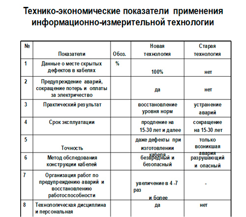

В табл. 2 и 3 представлены технико-экономические показатели возможностей выявления СНПЭ при существующей нормативной базе и технических средствах и современной технологии.

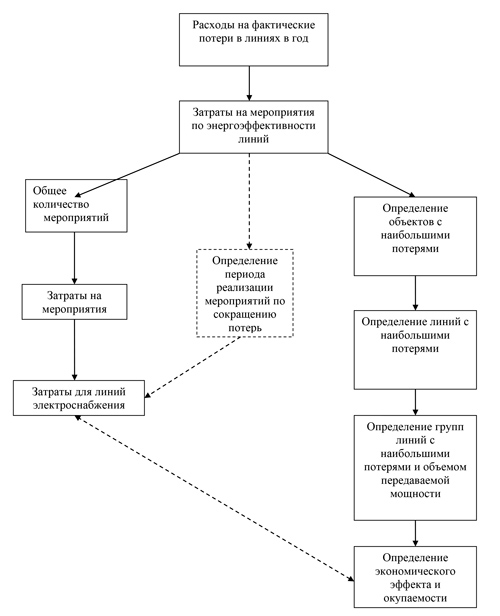

Оптимизация затрат на повышение энергоэффективности линий электроснабжения
При достижении экономического эффекта и оптимизации затрат нужно учитывать:
• объем передаваемой электрической мощности;
• данные технического освидетельствования линий электроснабжения;
• длительность эксплуатации линий электроснабжения.
Вначале выявляется группа линий с наибольшим объемом передаваемой электрической мощности и проводится оптимизация затрат путем перераспределения и увеличения этой группы за счет других линий, имеющих меньший экономический эффект от проведения мероприятий по повышению их энергоэффективности.
Затем проводится дополнительная коррекция с целью сокращения количества линий в данной группе. Для этого используется коэффициент энергетической эффективности транспортировки электрической мощности (КЭ.Э), который определяется для каждой линии как отношение объема передаваемой мощности к фактическим потерям.
В результате выполняются два основных условия экономической эффективности и срока окупаемости затрат на мероприятия по повышению энергоэффективности линий: во-первых, по объему передаваемой электрической мощности, во-вторых, по потенциалу электросбережения (объему фактических потерь).
Сокращение количества линий электроснабжения за счет коррекции позволяет оптимизировать затраты также и за счет линий, где при большом объеме передаваемой мощности нет сверхнормативных потерь электроэнергии, а технологические потери находятся в пределах установленных норм.
В связи с отсутствием данных технических освидетельствований о причинах фактических потерь СНПЭ предлагается инструментальное обследование линий электроснабжения по современной технологии (рис. 5), соответствующей закону № 261-ФЗ.
По фактическим данным инструментальных обследований, по количеству, местоположению и виду скрытых дефектов и повреждений, влияющих на СНПЭ в линиях, проводится выбор конкретных мероприятий, обеспечивающих достижение экономического эффекта4.
Для определения экономического эффекта и срока окупаемости вводится критерий предельно допустимых затрат (ПДЗ) на мероприятия повышения энергоэффективности линий электроснабжения и ликвидации причины СНПЭ. В количественном выражении объем затрат не должен превышать существующие расходы на оплату СНПЭ, которые включают:
• проведение энергетических обследований и анализ полученных результатов;
• разработку оптимального варианта планово-восстановительного ремонта;
• определение номенклатуры заменяемых элементов и их количество;
• стоимость работ.
Величина ПДЗ для линий электроснабжения предприятия определяется суммой затрат на обследования + анализ + ремонт/замену + материалы + работу.
Экономический эффект в денежном выражении определяется разницей между величиной расходов на электроэнергию из-за СНПЭ и затратами на повышение энергоэффективности линий электроснабжения с целью ликвидации причин СНПЭ.
