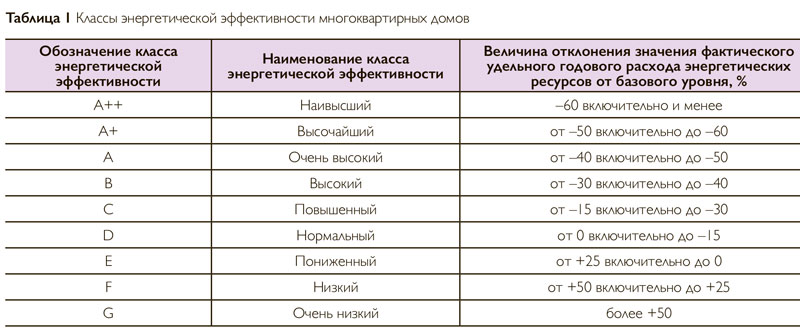

Также утверждаются новые правила определения класса энергетической эффективности многоквартирных домов (МКД).
Класс энергоэффективности МКД – это качественная оценка потребления таких энергетических ресурсов, как тепловая энергия и электроэнергия на общедомовые нужды (ОДН). Градация класса энергетической эффективности многоквартирного дома формируется по шкале от G (очень низкий) до А++ (наивысший) по величине отклонения значения фактического удельного годового расхода энергетических ресурсов от базового уровня (табл. 1).
Проектом Приказа предусматривается, что класс энергоэффективности МКД определяется:
• исходя из проектного значения показателя, характеризующего удельную величину расхода энергетических ресурсов для многоквартирного дома – построенного, реконструированного или прошедшего капитальный ремонт. При этом исключается необходимость подтверждения проектных значений показателя с использованием инструментально-расчетных методов;
• исходя из сравнения (определения величины отклонения) фактического значения показателя, характеризующего удельную величину расхода энергетических ресурсов для эксплуатируемого многоквартирного дома и нормативного (базового) уровня, установленного в требованиях энергетической эффективности для зданий, строений, сооружений.
Согласно Проекту Приказа, класс энергетической эффективности многоквартирного дома не присваивается в случае отсутствия общедомовых приборов учета (ОДПУ).

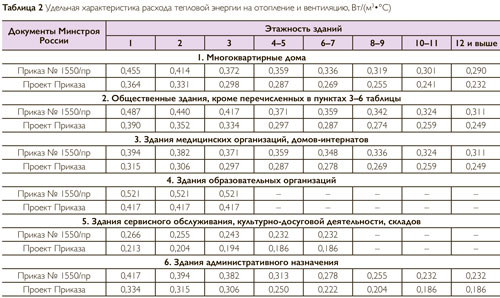

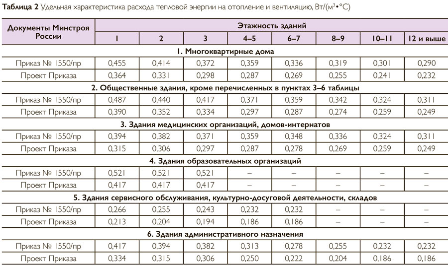

Третье. В Проекте Приказа базовый уровень удельной характеристики расхода тепловой энергии на отопление и вентиляцию жилых, общественных и административных зданий принят на 20 % меньше по сравнению со значениями, приведенными в действующем Приказе № 1550/пр (табл. 2).
Таким образом, в Проекте Приказа реализовано положение действующего Приказа № 1550/пр об уменьшении на 20 % удельной характеристики расхода тепловой энергии на отопление и вентиляцию зданий с 1 июля 2018 года.

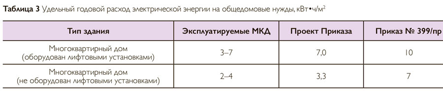

Четвертое. В действующем Приказе № 399/пр приведены значения базового уровня удельного годового расхода электрической энергии на ОДН: 10 кВт•ч/м2 – для многоквартирных домов, оборудованных лифтовыми установками; 7 кВт•ч/м2 – для многоквартирных домов, не оборудованных лифтовыми установками. Эти значения завышены.
Реальные данные по фактическому удельному годовому расходу электроэнергии на общедомовые нужды для МКД, на которых в период 2017–2020 годов был реализован энерго-эффективный капитальный ремонт, показывают, что этот показатель существенно меньше1. Фактический удельный годовой расход электроэнергии на ОДН для зданий:
• более 5 этажей (оборудованных лифтами) составляет 3–7 кВт•ч/м2 (4,8 кВт•ч/м2 – среднее значение);
• 5 этажей и менее (не оборудованных лифтами) равен 2–4 кВт•ч/м2 (3,3 кВт•ч/м2 – среднее значение).
В Проекте Приказа в качестве базового уровня удельного годового расхода электроэнергии на общедомовые нужды используются значения, близкие к вышеприведенным реальным данным для эксплуатируемых МКД (табл. 3).
Таким образом, в Проекте Приказа значения базового уровня удельного годового расхода электроэнергии на ОДН (приложение № 4) приведены в соответствие с фактическими величинами для реальных эксплуатируемых многоквартирных домов.

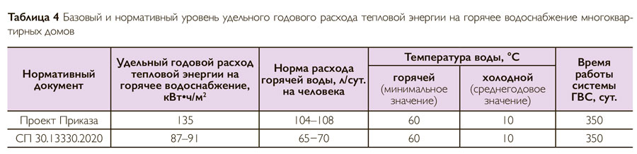

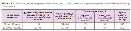

Шестое. В Проекте Приказа приведено значение удельного годового расхода тепловой энергии на горячее водоснабжение: 135 кВт•ч/м2 для многоквартирных домов, оборудованных централизованной системой горячего водоснабжения (приложение № 4).
Следует отметить, что для удельного годового расхода тепловой энергии на горячее водоснабжение это очень высокое значение, которое сопоставимо с удельным потреблением тепловой энергии на отопление3. Причина в том, что в Проекте Приказа удельный годовой расход тепловой энергии на горячее водоснабжение оценивается без учета индивидуальных счетчиков горячей воды в квартирах (то есть без учета реального потребления горячей воды по показаниям квартирных приборов учета).
При этом норма расхода горячей воды при значении 135 кВт•ч/м2, приведенном в Проекте Приказа, составляет 104–108 л/сут. на человека при нормативном значении показателя 65…70 л/сут. на человека (согласно СП 30.13330.2020)4.
Таким образом, для учета фактора наличия индивидуальных приборов учета в квартирах зданий базовый уровень удельного годового расхода тепловой энергии на горячее водоснабжение целесообразно устанавливать на основе СП 30.13330.2020. В этом действующем нормативном документе для жилых зданий приведены нормы расхода горячей воды на одного жителя, полученные на основе обработки показаний индивидуальных приборов учета, установленных в квартирах. Нормативный удельный расход тепловой энергии на горячее водоснабжение, определенный по СП 30.13330.2020 на основе данных по реальному потреблению горячей воды, составляет 87–91 кВт•ч/м2 (табл. 4).
