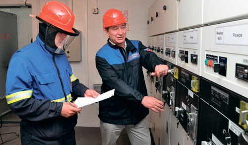

Занимающие сейчас доминирующее положение в структуре электросетевого хозяйства Москвы сети со средним напряжением 6–10 кВ морально устарели и уже с трудом справляются с постоянно возрастающей нагрузкой. Решить эту задачу и ряд других проблем позволяет внедрение сетей с более высоким классом напряжения – 20 кВ. Поэтому энергетики АО «Объединенная энергетическая компания» (АО «ОЭК») во всех столичных округах выполняют технологическое присоединение объектов с использованием сети данного напряжения. В текущем году энергетики уже осуществили прокладку 140 км линий.
На данный момент в эксплуатации АО «ОЭК» находится более 2 000 км кабельных линий напряжением 20 кВ. При этом, для сравнения, в других крупных мегаполисах, таких как Санкт-Петербург и Екатеринбург, протяженность таких линий составляет всего 60 и 10 км соответственно.
