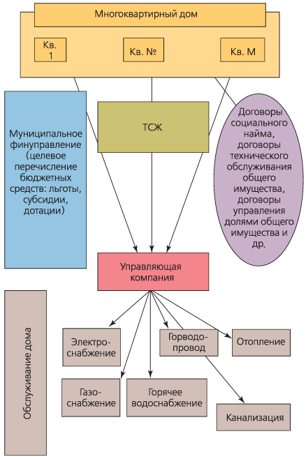

Возможная структура взаимоотношений организаций, участвующих в предоставлении коммунальных услуг, их потреблении и оплате, показана на рисунке. Это схема, к которой нужно постепенно перейти.
Интересы многоквартирного дома представляет ТСЖ. Оно заключает договор с управляющей компанией на оказание всех необходимых услуг, в том числе сбор платежей от отдельных собственников и нанимателей жилья и оплата этих услуг энергоснабжающим организациям и организациям, выполняющим текущее обслуживание дома.
Третьим принципиальным вопросом является необходимость проведения реструктуризации оплаты. В чем она заключается? Энергоснабжающая организация должна получать оплату по приборам, учитывающим объем услуг на дом в целом. Затем стоимость этих услуг должна распределяться между всеми собственниками и нанимателями отдельных квартир или помещений. Алгоритм распределения зависит от вида услуг и может быть разным в разных домах.
Если по конкретному виду услуг в квартирах нет приборов учета, то распределение затрат производится пропорционально площади помещений или численности зарегистрированных жильцов.
Если же в квартирах установлены приборы учета, то алгоритмы распределения учитывают показания этих приборов. В этом случае у жильцов появляется заинтересованность в снижении объема получаемых услуг, т. к. это приводит к уменьшению платежей.
Рисунок.
Cтруктура взаимоотношений организаций, участвующих в предоставлении коммунальных услуг
