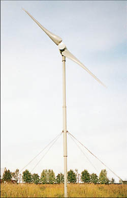

Ветроагрегат ВТН8-10 в период испытаний

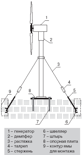

На рис. 1 представлен общий вид данного ветроагрегата с двухлопастным ветроколесом диаметром 8 м и деревянными лопастями, выполненными с круткой 20°. Профиль лопастей – NACA-44, номинальная быстроходность ветроколеса равна 10. Ветроколесо устанавливается на валу магнитоэлектрического генератора  и имеет центробежный регулятор частоты вращения с ограничением на уровне 250 об/мин. Монтаж ветроагрегата на месте применения выполняется без использования бетона. Мачта ветроагрегата устанавливается на металлической плите (рис. 2), фиксируемой штырями, забиваемыми в грунт. Для крепления четырех растяжек на глубине 1,5 м горизонтально устанавливаются швеллеры длиной около 1 м. Связь тросовых растяжек со швеллерами обеспечивается при использовании металлических стержней, имеющих антикоррозионное покрытие. Подготовку ВТН8-10 к монтажу, включая засыпку траншей грунтом, обычно выполняют за один день. Монтаж ветроагрегата и подъем головки с ветроколесом осуществляется с помощью ручной лебедки за 2–3 часа. Проведенные в г. Истре и на побережье Финского залива (в режиме эксплуатации с энергоснабжением реальных потребителей) испытания ветроагрегатов с повторным использованием закладных деталей фундамента подтвердили надежность такого фундамента в процессе эксплуатации ветроагрегата.
Схема опорных устройств ВТН8-10

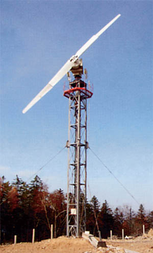

Анализируя данные таблицы, можно сделать вывод, что самый высокий КПД, на уровне 0,45–0,42, имеет ветроагрегат ВНТ8-10. Это объясняется тем, что в нем применена аэродинамически совершенная форма лопастей ветроколеса, и отсутствует редуктор. Ветроагрегат ВЭУ-30 также не имеет редуктора, но его ветроколесо имеет поворотные части лопастей, вызывающие дополнительные потери. КПД ВЭУ-30 находится на втором месте: 0,40–0,35. Общий КПД редукторных агрегатов GEV10-25 и АВЭУ6-4 находится на уровне 0,29–0,36 и 0,29–0,32 соответственно. Есть основание полагать, что при увеличении диаметра ветроколеса с 8 до 14 м и при соблюдении аэродинамического подобия с ВТН8-10 можно создать ветроэлектрическую установку мощностью 30 кВт более высокого качества, чем ВЭУ-30 (Швеция).
Ветроагрегат ВЭУ-30 (Швеция)
Рисунок 3.

– ветроагрегат ВТН8-10 имеет новый тип фундамента, не требующий применения бетона и положительно зарекомендовавший себя в работе;
