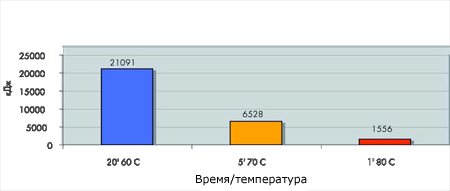

Энергозатраты при дезинфекции систем водоснабжения тепловым способом, пример

Несмотря на то, что из перечисленных способов первый является не только одним из самых надежных (при условии применения верного температурно-временного графика), но и популярным, необходимо учитывать одно обстоятельство: полный нагрев системы может быть весьма энергозатратен. Моделирование на условной системе выявило, что наиболее энергозатратно нагревание до меньших величин при большем времени дезинфекции.
