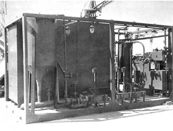

Станции представляют собой изделия полной заводской готовности (рис. 1) и могут транспортироваться к месту автомобильным, железнодорожным или речным видами транспорта.
Общий вид модульной станции (Q до 500 м3/сут.)
Технологическое оборудование станции размещается в комбинированном модульном блоке, включающем узлы интенсивной аэрации сырой воды, окисления, деаэрации и двухступенчатого фильтрования.

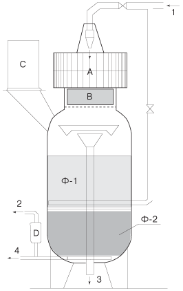

Рисунок 2. (подробнее)
Принципиальные схемы комбинированных установок
а) с клапаном- аэратором;
б) с блоком УФО; А – камера аэрации;
В – блок УФО; Ф-1, Ф-2 – фильтрующие элементы; 1, 2 – подача исходной и отвод чистой воды; 3 – сброс промывной воды; 4 – опорожнение, сброс первого фильтрата

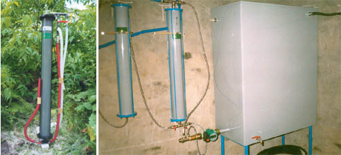

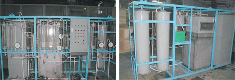

Рисунок 3.
Общий вид водоочистных установок индивидуального пользования
Разработанные авторами конструкции индивидуальных (рис. 2, 3) и коллективных (рис. 4, 5) установок очистки подземных вод для питьевого водоснабжения сельских домов в Западно-Сибирском регионе учитывают не только специфику качественного состава вод, но и специфику водопотребления воды населением в данном регионе (продолжительность и интенсивность водоразбора по часам суток и сезонам года, нормы расходования воды на человека, средний состав семьи и т.д.) [10, 11].

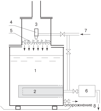

Рисунок 6.
Бак-аккумулятор воды индивидуального пользования
1 – аккумулятор; 2 – комбинированный фильтрующий элемент; 3 – аэрационная камера; 4 – эжекторный аэратор; 5 – рассеивающий слой; 6 – блок УФО; 7, 8 – подвод исходной и отвод очищенной воды
