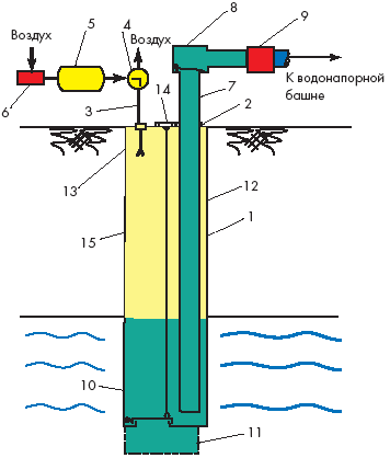

Нам удалось разработать такую систему артезианского водоснабжения, которая функционирует без погружных насосов и обеспечивает высокие производительности, в три раза превышающие производительность погружных насосов при одинаковых диаметрах обсадных труб (решение о выдаче патента от 29.01.2007 по заявке № 2003134306).
Предлагаемый способ заключается в следующем: берут обсадную колонну необходимого диаметра, в верхней части колонны устанавливают днище с двумя штуцерами для впуска сжатого воздуха и для вытеснения воды из скважины. В нижней части колонны устанавливают тарельчатый клапан с перфорированным фильтром.
После установки обсадной колонны на заданную глубину, наполняют ее через тарельчатый клапан водой под давлением динамического уровня артезианского горизонта, а воздух из колонны при заполнении выпускают через клапан сброса давления.
По окончании выхода воздуха через указанный клапан его перекрывают. После этого подают в колонну сжатый воздух с давлением, соответствующим сумме высот скважины и водонапорной башни, и вытесняют воду из колонны по трубе, опущенной до тарельчатого клапана, в водонапорную башню.
Схема устройства показана на рис. 1. Оно состоит из обсадной колонны 1, на которой сверху установлено стальное днище 2, с трубами впуска сжатого воздуха 3 с клапаном 4, связанным с ресивером 5, воздушным компрессором 6, клапана вытеснения воды из колонны 7 с обратным клапаном 8 и запорным вентилем 9. В нижней части обсадной колонны установлены тарельчатый клапан 10 и перфорированный фильтр 11. Для забора воды при ее вытеснении из обсадной колонны установлена труба 12, связывающая ее верхнюю часть с нижней.
Для сброса давления воздуха из обсадной колонны на ее верхнем днище установлен клапан 13. На случай заедания тарельчатого клапана на верхнем днище установлена герметичная съемная пробка 14 с тросом 15, прикрепленным к тарельчатому клапану 10.
Таким образом, в предлагаемом устройстве все основные агрегаты артезианской скважины расположены у ее оголовка, а в водоносном артезианском пласте в автоматическом режиме работает тарельчатый клапан 10, который при длительных перерывах в работе скважины можно вручную подготавливать к работе при помощи приспособлений 14 и 15.
Устройство работает следующим образом: перед включением устройства клапан 10 закрыт, а вода в обсадной колонне занимает уровень, соответствующий динамическому давлению в артезианском горизонте. Для начала работы включают компрессор 6 и наполняют ресивер 5 сжатым воздухом; открывают клапан 4 и под давлением сжатого воздуха вытесняют порцию воды из обсадной колонны через обратный клапан 8 и запорный вентиль 9 в водонапорную башню. После этого клапан 4 переводят из положения «открыто» в положение «закрыто» и сбрасывают давление в колонне через клапан 13; под давлением горизонта клапан 10 открывают и наполняют обсадную трубу порцией воды. Далее процесс «наполнения - вытеснения» повторяют.
На рис. 1 показан момент, когда динамический уровень артезианской воды установился в обсадной колонке, а сжатый воздух (желтый цвет) начал выдавливать воду из колонны 1 по трубе 12 в водонапорную башню.

Для определения производительности такой системы используем расчетный пример.
Берем обсадную колонну внутренним диаметром 300 мм и высотой 100 м, оборудованную описанными элементами, установленными на верхнем и нижнем днище колонны. Давление в артезианском горизонте принимаем равным 3 атм, что является средним значением для многих скважин.
Для расчета производительности устройства определяем временные характеристики.
1. Наполнение устройства водой
Автоматически заполняем колонну водой до уровня 3 м, что соответствует 210 л воды. Берем тарельчатый клапан диаметром 150 мм и площадью проходного сечения 0,0176 м2. Определяем скорость истечения воды при наполнении через тарельчатый клапан по формуле
где x - коэффициент гидравлического сопротивления, равный 0,8;
DP - перепад давления, равный 3 атм;
g - удельная масса воды, равная 1000 кг/м3.
Подставляя, получим:
Вычисляем расход воды по формуле
где FH - площадь проходного сечения тарельчатого клапана, равная 0,0176 м2.
Получаем:
GH = 27,4•0,0176•1000 = 482 кг/c.
Определяем время наполнения по формуле:
где М - масса порции воды в колонне, равная 210 кг.
Получаем:
2. Вытеснение воды из устройства
Вытесняем воду из устройства при перепаде давления, равном 8 атм, при этом абсолютное давление в колонне равно 20 атм (10 атм - столб воды в колонне, 2 атм - столб воды в водонапорной башне, 8 атм - перепад давления).
Получаем скорость истечения при вытеснении при x = 0,9:
а расход воды через вытеснительную трубу диаметром 75 мм и проходным сечением 0,0044 м2:
GB = 42•0,0044•1000 =185 кг/с
при времени вытеснения
Таким образом, общее время процесса «наполнение-вытеснение» будет равно 1,56 сек.
Значит, за один час устройство сделает 3600 / 1,56 = 2300 циклов.
Получаем производительность устройства:
Артезианский центробежный насос типа ЭЦВ для обсадной колонны такого же диаметра имеет производительность 160 м3/час, т. е. предлагаемое устройство имеет в 3 раза большую производительность, чем соответствующий ему погружной насос.
При этом следует учитывать, что предлагаемое устройство отличается простотой конструкции и обслуживания и, видимо, высокой надежностью в связи с отсутствием погружных электрических агрегатов.

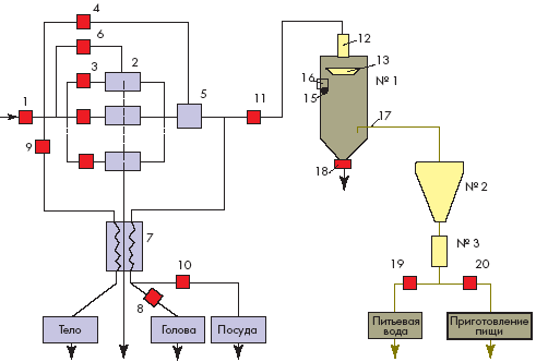

Для обеспечения снижения расходов целесообразно обезжелезивание воды производить с использованием недефицитного доломита в сочетании с упрощением способа аэрации воды, а также с применением полифункциональной системы кондиционирования и раздельным получением необходимой воды для купания, мытья посуды и питьевых (пищевых) целей.
В связи с этим перед дистилляцией часть артезианской воды для купания нагревают в теплообменнике и направляют в душевую. Дистилляцию осуществляют с помощью электрических дистилляторов. Исходную артезианскую воду смешивают с дистиллированной водой в соотношении
Cimax/ПДКi,
где Сimах - максимальная концентрация вредной примеси;
ПДКi - ее предельно-допустимая концентрация.
Затем отводят часть воды для купания и мытья посуды, а остальную часть разбавленной воды, используемую для питья и приготовления пищи, перед коагуляцией и обеззараживанием подвергают аэрации с помощью водоструйного насоса с центробежной форсункой.
Устройство имеет в своем составе два узла: узел разбавления исходной воды дистиллятом и узел обезжелезивания и обеззараживания воды, причем первый узел состоит из входного запорного вентиля, связанного с трубопроводом водонапорной башни, определенного количества электрических дистилляторов, определяемого по формуле:
где n - количество человек - потребителей воды;
w - производительность одного дистиллятора в л/ч, каждый из которых состоит из запорного вентиля-регулятора, имеющего возможность фиксировать заданное соотношение при разбавлении, центробежного смесителя, запорного вентиля охлаждающей воды с отдельным теплообменником с запорными вентилями.
Для крупных предприятий, когда в одной смене работают более тысячи человек, целесообразно использовать электрические дистилляторы с производительностью до 20 т воды в сутки.

Исходную артезианскую воду разбавляют дистиллированной водой, получаемой с помощью электрических дистилляторов из этой же исходной воды, в указанном выше соотношении. При этом часть разбавленной исходной воды используют для мытья посуды, а мытье тела осуществляют в душевой исходной артезианской водой после ее нагревания в теплообменнике. Другую часть разбавленной воды аэрируют с помощью водоструйного насоса с центробежной форсункой, коагулируя и обеззараживая ее известными способами, и получают холодную кондиционную воду для питья и приготовления пищи.
В качестве примера следует отметить, что обычно аэрация осуществляется с помощью барботажа воздухом, что требует применения специальных компрессоров.
Рисунок 2. |
В данном случае аэрация осуществляется под давлением исходной артезианской воды в водоструйном насосе, подсасывающем воздух из атмосферы.
Схема устройства приведена на рис. 2. Оно состоит из двух узлов:
- узел разбавления исходной воды дистиллятом;
- узел обезжелезивания и обеззараживания воды.
Первый узел состоит из входного запорного вентиля 1, связанного с трубопроводом водонапорной башни (на схеме не показана), необходимого количества электрических дистилляторов 2 с запорными вентилем 3 и вентилем-регулятором 4, имеющим возможность фиксировать заданное соотношение при разбавлении, центробежным смесителем 5, запорного вентиля охлаждающей воды 6, теплообменника 7 с запорными вентилями 8, 9, 10.
Второй узел состоит из входного запорного вентиля 11, емкости № 1 аэратора с водоструйным насосом 12, объединенным с центробежной форсункой блока предварительной коагуляции 13, поплавкового указателя предельного уровня 14 с шаровым поплавком 15 и иллюминатором 16, Т-образным трубопроводом 17 и вентилем слива осадка 18. Трубопровод 17 непосредственно связан с емкостью № 2 блока коагуляции с доломитом и емкостью № 3 блока обеззараживания с посеребренным активированным углем и вентилями 19 и 20 воды для питья и приготовления пищи.
Количество дистилляторов определяется по приведенной выше формуле.
Устройство работает следующим образом: артезианскую воду из водонапорной башни подают к электрическим дистилляторам 2, открывая вентили 1 и 3 и одновременно открывая вентиль-регулятор 4 для разбавления в смесителе 5 исходной воды и вентиль 6 для охлаждения конденсаторов электрических дистилляторов; для пользования общей душевой (мытье тела) открывают вентиль 9 и исходная вода, нагреваясь в теплообменнике 7, поступает в душевую; для мытья головы вода поступает в отдельные душевые кабинки после открытия вентиля 8. При закрытом вентиле 8 и открытом вентиле 10 разбавленная вода, нагреваясь в теплообменнике 7, поступает для мытья посуды.
Так работает узел разбавления исходной воды дистиллятом.
Узел обезжелезивания и обеззараживания начинает работать при открытии вентиля 11. Разбавленная вода поступает в водоструйный насос 12, объединенный с центробежной форсункой, где она аэрируется и поступает в блок 13 предварительной обработки и удаления избыточных количеств углекислоты, сероводорода, фтора и растворенного в воде хлора, расположенный в емкости № 1.
В этой емкости вода отстаивается, а осадок через вентиль 18 при промывке системы собирают для захоронения. Затем частично осветленная вода через заборную Т-образную трубку 17 поступает в емкость № 2, где осуществляют коагуляцию трехвалентного железа на гранулированном доломите.
После чего вода обеззараживается в емкости № 3 на активированном угле, импрегнированным серебром (4 %), и используется для питьевых целей и приготовления пищи после открытия вентилей 19 и 20 соответственно.
Во избежание переполнения емкости № 1 используют водомерный указатель предельного уровня 14 с шаровым окрашенным в красный цвет поплавком 15, который появляется в иллюминаторе при полном заполнении емкости.
Использование рассмотренного способа кондиционирования артезианской воды в производственных условиях позволяет в 2 раза сократить расходы по эксплуатации системы кондиционирования.
