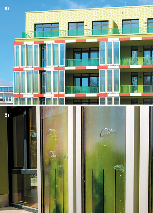

Использования водорослей
Еще один способ использования материалов, являющихся источниками энергии, продемонстрирован разработчиками из Германии (рис. 1). Водоросли в специально сконструированных панелях второго фасада развиваются и размножаются до момента их сбора, при котором их изымают из привычной среды и помещают в устройство, где они в процессе брожения вырабатывают биогаз. При этом по производительности по биогазу водоросли намного превосходят виды растительности, произрастающие в почве.
Рисунок 1. Экспериментальное здание с панелями, в которых растут водоросли, представленное на строительной выставке в Гамбурге: а) фасад здания; б) панели с водорослями |
Кроме того, фасад собирает энергию, поглощая свет, который не используется водорослями. Эта энергия направляется на нагревание воды или может накапливаться с помощью теплообменников в системе сохранения энергии здания.
Таким образом, возникает комплексный подход по использованию энергии, собираемой юго-западным и юго-восточным фасадами экспериментального здания на строительной выставке в Гамбурге (рис. 1).

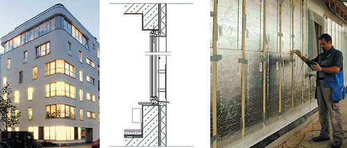

Борьба с мостиками холода
ринципиальным направлением в обеспечении теплозащиты зданий является борьба с мостиками холода. Данная задача должна решаться на нескольких уровнях: геометрия и форма здания, устройство примыканий и стыков, система крепления и нарушения целостности теплоизоляционных слоев и т. д.
Выделяют следующие основные способы борьбы с мостиками холода:
- устройство дополнительной ограждающей конструкции, термически отделенной от основной стены;
- термическое отделение консолей и иных выходящих наружу элементов.
Если для возведения отдельной конструкции требуются серьезные затраты, то изоляция консольных элементов (например, балконных плит) может быть выполнена с использованием специальных элементов, позволяющих организовать барьер для прохождения тепла через консольную конструкцию.
Рисунок 3. Новое офисное здание с наружной теплоизоляцией из вакуумных изоляционных панелей (толщина 20 мм) и пенополиуретана (фото Sascha Kletzsch, Martin Pool) |

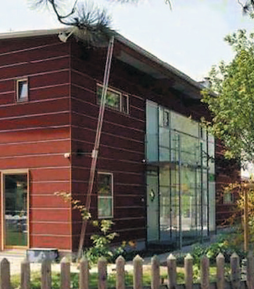

Современной тенденцией в обеспечении энергетической эффективности зданий является летняя теплозащита. На эту проблему также можно взглянуть с точки зрения материаловедения. Аккумулировать избыточную энергию при нагреве конструкций здания в летний период можно за счет компонентов, обладающих изменяющимся фазовым состоянием.
В качестве таких компонентов можно использовать парафины в полимерной микрокапсуле, которая обеспечивает защиту от просачивания содержимого наружу и способна воспринимать изменения объема содержимого при фазовых переходах, связанных с изменением температуры.
Поскольку температура фазового перехода парафинов составляет 23–26 °C, это позволяет сохранить прохладу в помещениях с использованием материалов, в которые добавлен такой компонент. Это, в свою очередь, приводит к созданию комфортной среды в помещениях и существенному снижению затрат на кондиционирование. На рис. 4, 5 приведены примеры зданий, в интерьерах которых использованы материалы с технологией полимерных микрокапсул с парафином Micronal® [11].
Рисунок 4. Жилое здание, представленное на конкурс «Солар-Декатлон» в 2008 году (фото из [11]) |

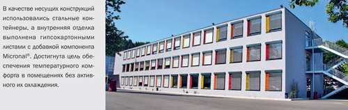

Рисунок 5. Школа в г. Дикирх, Люксембург (фото из [11]) |
