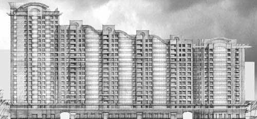

Фасад дома по Профсоюзной улице
Жилой дом, строящийся в Москве (ул. Профсоюзная, вл. 91), состоит из шести разноэтажных секций общей площадью 60 000 м2 и кубатурой 259 000 м3.
Под зданием имеется автостоянка на 90 мест, на 1-м нежилом этаже располагаются офисы; над ним предусмотрен нижний техэтаж высотой 2,3 м и затем жилые этажи (посекционно: 13, 14, 15, 16, 17 и 20 этажей). Фасад и план – на рис. 1 и 1а.
Над всеми секциями имеется «теплый» чердак (2,25 м) с разводками отопления, водопровода, машинные отделения лифтов и примыкающие к ним венткамеры для вытяжных установок из автостоянок, санузлов 1-го нежилого этажа и жилых секций. Вентагрегаты дымоудаления из автостоянки и коридоров жилых этажей установлены на «теплом» чердаке.
