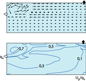

Рисунок 6.3.
Поле скоростей и расход приточного
воздуха в конкретном месте, деленный на полный расход приточного воздуха
Распределение концентрации загрязняющих веществ является одним из основных факторов для выполнения прогнозов движения воздушных потоков в помещении при помощи вычислительных методов гидродинамики (рис. 6.2, 6.4 и 6.6 сделаны на основе расчетов, выполненных с помощью указанных методов). С помощью этих методов возможно выполнение прогнозов эффективности удаления загрязняющих веществ и других показателей качества воздуха в помещении.

Вычисление расхода приточного воздуха является другим примером расчетного прогноза, который может быть выполнен проще по сравнению с полномасштабными измерениями в тестовом помещении. Расход приточного воздуха Up определяется как интенсивность источника в точке, деленная на полученную концентрацию в контрольном объеме вокруг источника (Up = Sp/cp). На рис. 6.3 показано распределение скоростей и распределение расхода приточного воздуха в помещении. Из рисунка ясно, что большой расход приточного воздуха связан с областями большой скорости (прогноз Дэвидсона и Ольсона (Davidson and Olsson, 1987)).
Средний «возраст» воздуха в точке tp может быть представлен уравнением переноса совместно с упомянутыми ранее восемью уравнениями, благодаря которым можно сделать прямое описание среднего «возраста» воздуха в помещении. Мадсен и др. (Madsen et al., 1993) представили прогноз среднего «возраста» воздуха в точке (в минутах) в плоскости симметрии помещения с одним приточным отверстием и двумя вытяжными отверстиями (рис. 6.4). Из рисунка видно, что средний «возраст» воздуха вблизи вытяжного отверстия, находящегося у потолка, сравнительно мал, в то время как в центре рециркуляционного потока он принимает большое значение, что и следовало ожидать.
