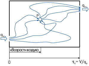

Определение «возраста» воздуха
Рисунок 4.1.
Определение «возраста» воздуха (V – объем воздуха, qv – расход вентиляционного воздуха)

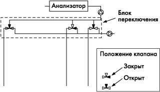

Рисунок 5.1.
Принципиальная схема комплекта оборудования для замера концентрации загрязняющих веществ

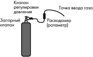

Рисунок 5.2.
Газовый баллон с оборудованием для подачи пробного газа

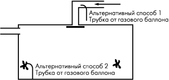

Два альтернативных способа подачи пробного газа в помещение. Показаны два перемешивающих вентилятора

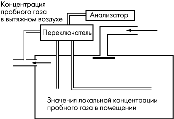

Рисунок 5.4.
Замеры параметров пробного газа

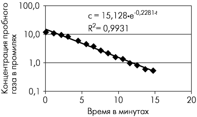

Измеренные значения концентрации пробного газа, нанесенные на логарифмическую диаграмму.
Величины l = -0,2281 и с0 = 15,128 найдены из линейной регрессии (или по функции кривой тренда в программе Excel)
5.3. Ввод пробного газа
Пробный газ должен подаваться или в помещение, или в приточный канал. На рис. 5.2 показаны некоторые компоненты для подачи пробного газа.
Измерение потока пробного газа
Количество подаваемого пробного газа должно контролироваться клапаном регулировки давления, поддерживающим постоянное давление газа, и ротаметром для измерения расхода газа. Если необходимо быстро достичь нужной концентрации пробного газа в помещении, требуется еще секундомер. Если предполагается подавать большое количество газа, в качестве альтернативы может быть использован метод контроля количества выпущенного газа при помощи взвешивания газового баллона.
Подача пробного газа в помещение
Для получения равномерной концентрации пробного газа в помещении он должен быть хорошо перемешан с внутренним воздухом при помощи вентиляторов или других подобных средств. При использовании тяжелого газа, такого как SF6, следует избегать ситуации, когда неразбавленный газ растекается по полу, т. к. потом будет трудно смешать его с воздухом в помещении. Поэтому газ должен постоянно смешиваться с воздухом во время подачи в помещение.
Это означает, что должны применяться смешивающие вентиляторы, устанавливающие в помещении циркуляцию воздушно-газового состава.

Для определения эффективности системы вентиляции необходимо установить большое количество таких источников и поглотителей, образующих «сеть» для проведения измерений.

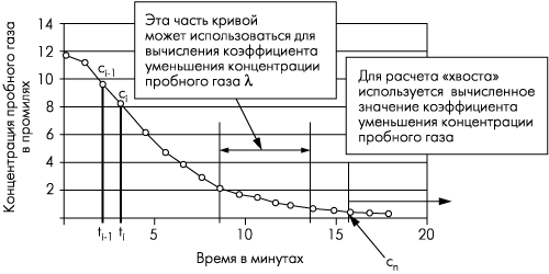

Рисунок 5.6.
Уменьшение концентрации пробного газа
5.5. Вычисление эффективности систем вентиляции по результатам измерений концентрации пробного газа
Описываемая ниже процедура вычисления эффективности систем вентиляции применима как для определения эффективности воздухообмена, так и для нахождения показателя локального воздухообмена:
1. По полученным значениям концентрации газа постройте логарифмическую диаграмму как функцию времени. Это должна быть прямая линия после начального переходного периода. Если в помещении достигается полное перемешивание воздуха и газа, диаграмма с самого начала должна выглядеть как прямая линия. Считается нормальным, если кривая становится менее регулярной при малых концентрациях газа, что может объясняться недостаточной точностью анализатора. Эта нерегулярная часть должна быть отброшена и не участвовать в дальнейшем анализе. Отметьте последнее достоверное n-е значение концентрации.
2. Вычислите наклон прямой линии. Это будет использовано в дальнейшем при экстраполяции от точки n к бесконечности для расчета части диаграммы, обычно называемой «хвостом».
3. Вычислите эффективность системы вентиляции согласно формулам, приводимым в следующем разделе.
На рис. 5.6 показан пример построения диаграммы по измеренным данным, а на рис. 5.5 – те же данные в виде логарифмической диаграммы.
5.5.1. Эффективность воздухообмена
5.5.1.1. Понижение концентрации пробного газа
Средний «возраст» воздуха в помещении вычисляется как взвешенная площадь участка под кривой.
Расчет производится по формуле (5.1). Для простоты отдельные элементы этого уравнения обозначаются как I, II, III и IV.
Элементы II и IV представляют собой последнюю часть данных понижающейся концентрации газа, экстраполируемую по первой части кривой.
На рис. 5.5 поясняются отдельные символы, используемые в I и III.
(5.1)
Номинальное постоянное время определяется по следующей формуле:
(5.2)
Элемент VI представляет собой последнюю часть данных понижающейся концентрации пробного газа, экстраполируемую по первой части кривой. На рис. 5.5 поясняются отдельные символы, используемые в V и VII.
5.5.2. Показатель локального воздухообмена
5.5.2.1. Понижение концентрации пробного газа
Средний «возраст» воздуха в точке вычисляется по следующей формуле:
(5.3)
где с – концентрация газа в помещении, tn вычисляется по измеренным данным концентрации газа в вытяжном воздухе, как было показано при определении эффективности воздухообмена.
