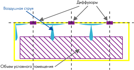

Организация эффективного воздухообмена
При проектировании систем вентиляции для административных зданий, предприятий обслуживания, музейных, медицинских и других подобных учреждений (т. е. там, где особенно важным является обеспечение определенных климатических условий и комфорта) принимаются во внимание рекомендации по объемам подачи в помещение наружного воздуха и удаления отработанного воздуха в зависимости от числа посетителей или общей площади помещений. Однако при использовании этих данных очень часто не учитывается вопрос, как и каким образом этот воздух подается в помещение, т. е. нет никакого различия между эффективной и менее эффективной системами воздухораспределения.
Подаваемый наружный воздух должен перемешиваться в помещении с отработанным воздухом и таким образом должен снижать содержание загрязняющих веществ в воздухе до допустимого уровня. Если же установленная в здании воздухораспределительная система не в состоянии равномерно распределить наружный воздух в занимаемом пространстве, то неизбежно образуются зоны, где содержание загрязняющих веществ будет превышать предельно допустимую концентрацию.
При расчетах систем воздухораспределения важным было максимально упростить достаточно непростое явление – функцию множества переменных, чтобы его можно было легко квантифицировать в целях определения минимально допустимых объемов вентиляции в зависимости от типа применяемых диффузоров. Это стало возможно, когда за основу взяли предположение, что в системе воздухораспределения, где отсутствует тепловая неравномерность в занимаемом пространстве, конкретное значение температуры воздуха может послужить неплохим трассирующим показателем, в том числе и по отношению к источникам загрязнений, находящимся в воздухе помещения.

Введя в обиход данное понятие, довольно, впрочем, простое и понятное, нам остается только прояснить методику его корреляции с различными системами воздухораспределения.
Один из возможных параметров – это показатель воздухораспределения ADPI (Air Diffusion Performance Index), представляющий собой процентное содержание точек, где показатель фактической температуры воздушного потока, будучи связанным с температурными отклонениями и скоростью перемещения воздуха по отношению к среднему значению и контрольному показателю, остается в установленных пределах.

DTx / DTz = (Ta- Tx)/(Ta - Tz) , (1)
где
DTz – разность между средней температурой в условном занимаемом объеме Та и температурой воздуха в точке подачи Tz;
DTx – разность между средней температурой в условном занимаемом объеме и температурой воздуха, измеренной в точках пересечения объема охвата диффузора с объемом условного занимаемого помещения, Тx. Данная разность температур должна оцениваться на наименее благополучном в тепловом отношении участке, как правило, он совпадает с границей зоны охвата диффузора и начала условного занимаемого объема.
Чем меньше будет это соотношение – или, иначе говоря, чем ближе Тх будет к Та, – тем лучше будет смешивание поступающего воздуха с воздухом помещения.

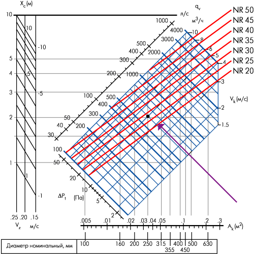

Посредством обычной селективной диаграммы делаем выбор в пользу модели, имеющей номинальный диаметр 250 мм. Такой диффузор, имеющий полезное сечение Аk=0,034 м2, обеспечивает дальность, обусловленную требующимся объемом подачи воздуха, при уровне функционального шума NR<30 и потере нагрузки около 15 Па.

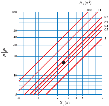

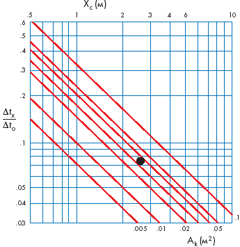

Чтобы узнать эффективность этого диффузора в конкретных рабочих условиях, воспользуемся другим графиком с температурной зависимостью. На основании имеющихся у нас данных делаем вывод, что это соотношение при заданных параметрах дальности и габаритах диффузора равно 0,075. Если DТz (или DТо, как в диаграмме) 10 °C, это значит, что на границе дальности температура рециркуляционного воздуха будет отличаться от средней температуры воздуха в помещении всего на 0,75 °C.
Из табл. 4 мы узнаем, что эффективность такой системы подачи воздуха составляет 0,85.

Вентиляционные параметры диффузора
График 1.
Дальнобойность приточной струи
График 2.
Дальнобойность приточной струи. Расчетное количество воздуха, перемещаемого на расстояние Х при объеме подачи воздуха qv
Температурная зависимость
График 3.
Температурная зависимость. Расчетная разность температур на расстоянии Х приточного воздуха и воздуха помещения
