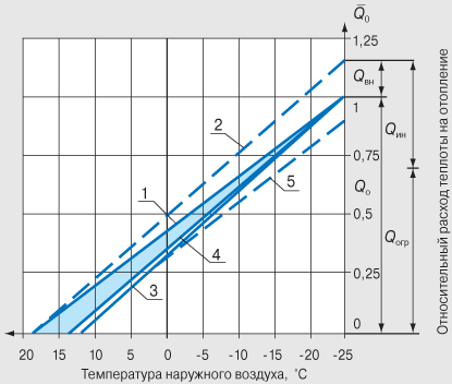

График изменения относительного расхода тепла на отопление в зависимости от температуры наружного воздуха
Qвн – внутренние тепловыделения в квартирах;
Qо – расход тепловой энергии на отопление;
Qин – теплопотери с инфильтрацией воздуха;
Qогр – теплопотери через наружные ограждения
Отметим, что проектное значение расчетного расхода теплоты на отопление не может быть использовано для анализа необходимого теплопотребления здания, поскольку, во-первых, оно свидетельствует о расходе при расчетной температуре наружного воздуха, а теплосчетчик измеряет расход тепловой энергии за период времени с отличающейся наружной температурой, и надо уметь его пересчитать (о трудностях пересчета будет сказано далее), и, во-вторых, за последние 35–40 лет методика расчета теплопотерь неоднократно менялась, и удельный проектный расход теплоты, рассчитанный для отопления зданий по методикам 1955 года, будет отличаться от расхода теплоты, рассчитанного для того же здания по методикам 1985 года.
Но проектный расход теплоты на отопление отражает фактическую теплоотдачу системы отопления данного здания при условии соблюдения температурных графиков в подающем и обратном трубопроводах, поскольку по нему подбиралась поверхность нагрева отопительных приборов в помещениях. Поэтому по соотношению проектного расхода теплоты на отопление и требуемого можно судить о коэффициенте запаса теплопроизводительности системы отопления, который следует учитывать при пересчете расчетных значений температур теплоносителя в подающем и обратном трубопроводах системы, т. к. если продолжать отопление по расчетным проектным температурным графикам, здание будет перегреваться, причем без повышения температуры воды в обратном трубопроводе против графика.
С учетом этого запаса должны быть пересчитаны расчетные значения температур теплоносителя в подающем и обратном трубопроводах системы отопления, и это будет одним из результатов экспресс-энергоаудита. Выразив отношение проектного расчетного расхода тепловой энергии на отопление к требуемому из энергетического паспорта в виде коэффициента запаса поверхности нагрева отопительных приборов Kзап = Qпрр / Qтрр = Fф / Fтр, определяются требуемые значения температуры воды в подающем и обратном трубопроводах системы отопления:

Очень важно с точки зрения экономии энергоресурсов определить, каким принимать изменение относительного расхода тепловой энергии на отопление Q–0 в зависимости от температуры наружного воздуха. График центрального качественного регулирования от источника предполагает следующую зависимость:
(3)
Данная зависимость показана линией 1 на рис. 1, и она справедлива для объектов, не имеющих внутренних тепловыделений, т. к. в противном случае получится, что внутренние тепловыделения с изменением наружной температуры меняются также, как и теплопотери здания, график изменения которых для жилых зданий изображен линией 2. В действительности внутренние тепловыделения, оставаясь в течение всего отопительного периода практически постоянными по абсолютной величине, при определении расхода теплоты на отопление должны вычитаться из величины теплопотерь, характеризуемых линией 2.
Таким образом, отложив от расчетных теплопотерь величину внутренних тепловыделений и проведя через эту точку линию 3, параллельную линии 2, получим зависимость изменения требуемого расхода теплоты на отопление жилых зданий от наружной температуры:
(4)
где Qвн/Qро.тр – доля внутренних (бытовых) тепловыделений в квартирах по отношению к расчетному расходу теплоты на отопление.
При построении графика отпуска теплоты по этой формуле принимается, что при температуре наружного воздуха выше расчетной по параметрам А температура внутреннего воздуха поддерживается на комфортном уровне tвн= 20–21 °C, а при tнр (расчетной по параметрам Б), равной расчетному значению для жилых помещений, tрвн = 18 °C. Исходя из этого, часть бытовых тепловыделений пойдет на нагрев воздуха в квартире до комфортного уровня, и необходимый расход теплоты на отопление несколько повысится (линия 4, рис. 1). Заштрихованная область рис. 1 показывает экономию теплоты, получаемую при учете постоянства бытовых тепловыделений в построении графика отпуска теплоты и при условии поддержания комфортной температуры воздуха в квартирах в течение большей части отопительного периода.
Подтверждением необходимости учитывать увеличивающуюся долю бытовых тепловыделений в тепловом балансе здания с повышением температуры наружного воздуха служат результаты натурных испытаний системы отопления с автоматическим регулированием заданного режима, представленных на рис. 2. Здесь линией 1 показан режим подачи теплоты на отопление по формуле (3), а линией 2 – по формуле (4) с относительной величиной внутренних тепловыделений в квартирах Qвн/Qро.тр = 0,16 (нулевой расход теплоты на отопление соответствует наружной температуре 12 °C, а не 18 °C, как при режиме по кривой 1).
Величина бытовых тепловыделений при построении графика отпуска теплоты принимается на минимальном уровне, соответствующем наиболее неблагоприятному помещению. Таким помещением является квартира с угловой комнатой, т. к. отношение бытовых тепловыделений к теплопотерям в ней минимальное. Если в среднем по дому, построенному до 1998 года, для метеорологических условий Москвы бытовые тепловыделения составляют 20–25 % Qро.тр (в зависимости от изрезанности фасада), то для углового помещения они равны примерно 17–20 %.
Точками показаны результаты фактического расхода теплоты на отопление за каждые сутки в пасмурную погоду (чтобы исключить теплопоступления с инсоляцией). В правой части рис. 2 приведены гистограммы температур воздуха в квартирах: вверху – при режиме, близком к графику 1, внизу – к графику 2. Анализ рис. 2 показывает, что режим подачи теплоты на отопление с учетом увеличивающейся доли бытовых тепловыделений соответствует требуемому. Это подтверждается наибольшей повторяемостью температуры внутреннего воздуха в квартирах в пределах комфортной 20–21 °С с одинаковыми отклонениями в большую и меньшую стороны (по вертикальной шкале гистограмм отложена повторяемость данной температуры в процентах от общего числа обследованных квартир).
Режим подачи теплоты по графику 1 рис. 2 является избыточным. О перегреве квартир свидетельствует увеличенное число квартир с температурой выше 21 °С – 70 % по сравнению с 1-м режимом – 25 %. Но при этом подтверждается вывод, что, несмотря на такой большой перерасход теплоты, наибольшая повторяемость температур воздуха находится в пределах 21–22 °С. Характерно, что как при перегреве, так и при нормальном режиме остается примерно одинаковое количество квартир с пониженной температурой воздуха, что свидетельствует об индивидуальном желании жильцов поддерживать такой режим в своих квартирах.
