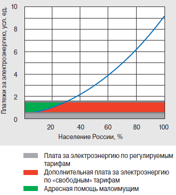

Диаграмма Лоренца и соотношение платежей (площадки) за электроэнергию при регулируемых и «свободных» тарифах в относительных единицах

Переход на «свободные» тарифы потребует адресной денежной компенсации для примерно 25 % населения страны. На рисунке это отражено на диаграмме Лоренца, построенной для значения децильного коэффициента k = 13, что примерно соответствует современной дифференциации доходов населения. Принято естественное допущение, что нынешний уровень тарифов как раз полностью обеспечивается платежеспособностью всех без исключения электропотребителей. На диаграмме рыночный уровень тарифов превышает ныне действующий в три раза. Рисунок иллюстрирует то положение, что величина дополнительных доходов энергокомпаний от перехода на рыночные тарифы в несколько раз превышает величину адресной помощи малоимущим. Это и способно обеспечить приток необходимых инвестиций в электроэнергетику для амортизации и расширения основных фондов.
