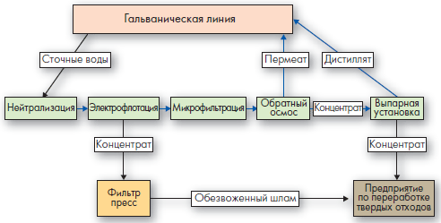

Технологическая схема замкнутой системы водоснабжения гальванического производства с применением комбинирования электрофлотации, микро-, ультрафильтрации, обратного осмоса и вакуумного выпаривания представлена на рис.1. На первом этапе происходит извлечение дисперсных веществ в электрофлотаторе; на втором этапе происходит микро-, ультрафильтрационная очистка воды от остаточных взвешенных веществ и коллоидов перед подачей на установку обратного осмоса для обессоливания; на третьем этапе происходит упаривание солевого концентрата. Данное техническое решение позволяет получить две категории очищенной воды для повторного использования на операциях промывки деталей (2 кат. по ГОСТ 9.314) и приготовления растворов электролитов (3 кат. по ГОСТ 9.314).
Оборотное водоснабжение гальванического производства
Предлагаемые технические решения характеризуются:
– высоким качеством очищенной – оборотной воды (в соответствии с ГОСТ 9.314);
– возможностью регулирования качества очистки воды (после микро-, ультрафильтрации и/или после обратного осмоса);
– сокращением водопотребления на 90–95%, отсутствием жидких отходов и платы за превышения ПДК сброса в водные объекты;
– малым количеством твердых отходов (влажность получаемого осадка после фильтр-пресса составляет 70 %, после выпарной установки 40 %);
– низкими эксплуатационными затратами (срок службы нерастворимых электродов электрофлотатора – до 10 лет, срок службы мембран – до 5 лет);
– возможностью повышения мощности очистных сооружений за счет модульности исполнения;
– малыми занимаемыми площадями (10–12 м2 площади/1 м3 очищаемой воды в час при двухъярусном размещении оборудования).

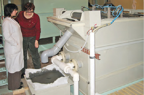

Основное оборудование системы оборотного водоснабжения предприятий. Электрофлотатор
Одним из основных технических узлов системы оборотного водоснабжения является электрофлотационный модуль, состоящий из электрофлотатора, блока нерастворимых электродов, пеносборного устройства и энергосберегающего источника питания. Электрофлотатор производительностью 10 м3/ч представлен на рис. 2.
Электрофлотатор на ФГУП «Уральский электромеханический завод» (Екатеринбург)
Работа электрофлотатора основана на процессах выделения электролитических газов при электролизе воды и флотационном эффекте. Модуль может работать как в непрерывном, так и в периодическом режиме. В процессе электрофлотации происходит извлечение из сточных вод комплекса загрязняющих веществ: гидроксидов и фосфатов тяжелых металлов на 95–99 %, взвешенных веществ на 95–99 %, нефтепродуктов на 70–90 %, поверхностно-активных веществ на 50–70 %, в присутствии различных анионов [5].
Электрофлотационное оборудование является достаточно компактным, высокопроизводительным, значительно упрощает технологические схемы очистки воды, процессы управления и эксплуатации сравнительно просто автоматизируются. Весьма позитивным является тот факт, что при электрохимической очистке сточных вод, как правило, не увеличивается анионный (солевой) состав предварительно очищенной воды. При этом значительно снижается количество и влажность образующегося осадка, который легко обезвоживается на недорогих рамных фильтр-прессах отечественного производства [6].
Кроме того, очистка сточных вод методом электрофлотации одновременно сопровождается такими процессами, как снижение концентрации бактерий и микроорганизмов, мутности (NTU) и химического потребления кислорода ХПК (COD). Благодаря этим особенностям процесса снижается нагрузка на установку микро-, ультрафильтрации, что продлевает периоды времени между ее регенерациями и срок службы мембранных элементов.

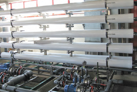

Установка обратного осмоса (гиперфильтрации)
Установки обратного осмоса обеспечивают возможность очистки воды одновременно от катионов и анионов в растворенном состоянии, низкомолекулярных органических соединений и других вредных примесей. Поскольку поток фильтрата прямо пропорционален площади поверхности мембраны и обратно пропорционален ее толщине, при проектировании обратноосмотических установок следует подбирать мембраны с максимально возможной площадью и минимально возможной толщиной на единицу объема аппарата.
Установка обратного осмоса, представленная на рис. 3, выполняет в системе замкнутого водооборота две важных задачи:
– обессоливание предварительно очищенных от дисперсных веществ сточных вод для возврата воды в гальваническое производство на операции промывки деталей и приготовления растворов электролитов;
– снижает объем солесодержащих сточных вод, поступающих на выпарную установку, на 75 %, и, соответственно, значительно сокращает как капитальные затраты на приобретение выпарного аппарата, так и эксплуатационные затраты на электроэнергию.
Обратноосмотическая установка обессоливания воды на ОАО «Московский НПЗ» (Москва)
Рисунок 3.
Надежность обратноосмотических установок повышается за счет установки резервного оборудования с возможностью его многофункционального использования, оптимизации количества мембранных элементов в каждой секции аппарата. Установка оснащается компьютерной системой поиска отказавшего мембранного элемента и модуля [8].
В РФ при сборке установок обратного осмоса Технопарк РХТУ им Д. И. Менделеева и ФГУП «Исследовательский центр имени М. В. Келдыша» используют надежно зарекомендовавшие себя полимерные обратноосмотические ацетатцеллюлозные (АЦ) и полиамидные (ПА) мембраны производства Dow «Filmtec» и НТЦ «Владипор», а также корпуса высокого давления «Wave Cyber». На рис. 3. представлена типовая промышленная обратноосмотическая установка обессоливания воды [9].

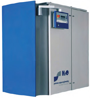

Вакуумная выпарная установка
Выпаривание это процесс концентрирования жидких отходов методом частичного удаления растворителя (воды) испарением в процессе кипения. При выпаривании растворитель извлекается из объема раствора. Концентраты и твердые отходы, образующиеся при вакуумном выпаривании, гораздо дешевле и легче подвергаются последующей переработке, хранению и транспортировке.
Для солевого раствора, образующегося в процессе мембранного концентрирования на обратноосмотической установке, получаемый при выпаривании дистиллят не только удовлетворяет ГОСТ 6709 «Дистиллированная вода», но и чище водопроводной воды, что позволяет его повторно использовать как в промывных ваннах, так и для приготовления электролитов [8].
Таким образом, использование вакуумных выпарных аппаратов в комплексе с электрофлотаторами и мембранными установками позволяет создавать системы оборотного водоснабжения, в которых до 95 % воды возвращается в технологический процесс. При этом значительно снижается плата за водопотребление и водоподготовку. Важно отметить, что при этом для очистки воды не требуется дополнительных химических реагентов.
Кроме того, получаемый в процессе выпаривания обезвоженный концентрат в 10–50 раз меньше исходного объема солевого раствора, что, соответственно, требует гораздо меньших затрат на его утилизацию.
Основные технические особенности вакуумной выпарной установки (рис. 4):
– в испарителе концентрируется солевой раствор, поступающий с установки обратного осмоса. Даже при высокой исходной концентрации солей система работает надежно и безопасно;
– крайне высокое увеличение концентрации (влажность получаемого осадка после выпарной установки 40 %);
– сепаратор высокой мощности с отсутствием вращающихся частей, соприкасающихся с загрязненной жидкостью;
– быстрый запуск процесса испарения без электрического нагрева;
– работа в полностью автоматизированном режиме 24 ч в сут. (процесс выпаривания – 20 ч, автоматическая промывка – 4 ч) [10].
Рисунок 4.
