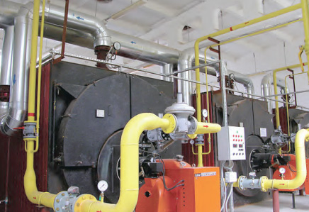

Общий вид котельной
Общий вид котельной

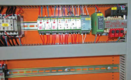

Автоматика на входе газа в горелку
