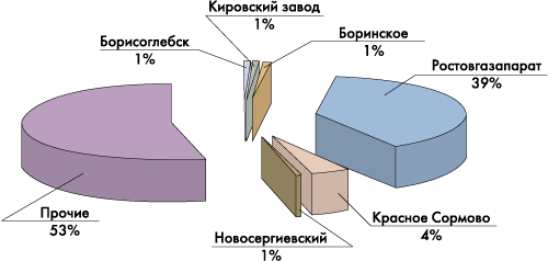

Основные экспортеры из России в 2001 году |

В 2001 году российскими предприятиями было экспортировано почти 10 тыс. единиц котлов на общую сумму 1,5 млн долл., а в I квартале 2002 года 6,5 тыс. единиц на общую сумму более 1 млн долл. Основная часть российского экспорта идет в Казахстан, Молдавию, Монголию, на Украину и в Латвию. Ниже представлена структура экспорта котлов российскими производителями в 2001 году на основе таможенной статистики.

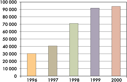

Производство бытовых котлов в России растет. Котлы выпускаются с соблюдением международных требований. Однако импортные котлы также пользуются спросом.
Производство котлов |

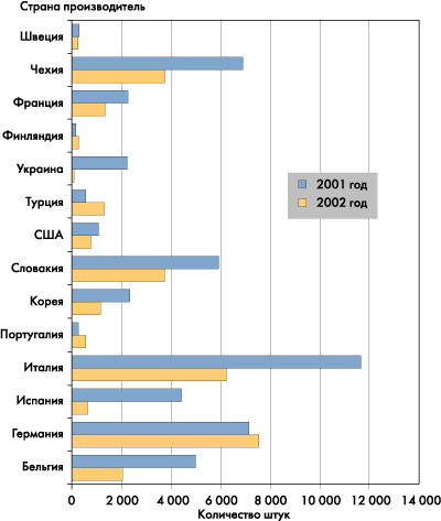

Практически все ведущие западные фирмы, производящие котельное оборудование, имеют в нашей стране свои представительства. Со временем западные производители стали разрабатывать и поставлять на российский рынок котлы, адаптированные к нашим условиям. Анализ структуры поставок импортного оборудования показывает практически абсолютное лидерство итальянских фирм (Merloni, Ferroli, Riello, Lamborgini). На втором месте – производители из Чехии и Словакии (Dakon, Proterm). Третью позицию прочно удерживают немецкие фирмы (Vaillant, Buderus). На нашем рынке представлены также котлы фирмы Kitturami (Республика Корея), Bradford (США).
Всего в 2001 году ввезено 54 тыс. единиц оборудования на общую сумму около 28 млн долл. В I квартале 2002 года ввезено 14 тыс. единиц товара на общую сумму почти 10 млн долл. Что же касается динамики, то наблюдается естественная сезонная зависимость – основная масса ввозится во II–III квартале.

Cтруктура импорта котлов по странам-поставщикам в 2001–2002 годах Примечание: иморт 2002 года (прогноз) на основе таможенных данных за первое полугодие 2002 года. |
