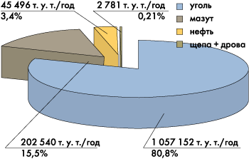

Следует отметить, что основным видом топлива для Иркутской области служит уголь (рис. 1). Для нужд коммунальной теплоэнергетики используется в основном низкокалорийный бурый уголь Азейского и Мугунского месторождений Иркутской области. Этот фактор особенно влияет на работу котельных, в которых установлены котлы малой мощности до 3,5 Гкал/ч.

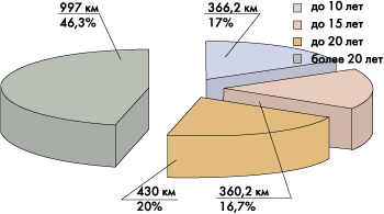

Тепловые сети – «артерии» системы теплоснабжения. Систематические коррозионные и энергетические обследования тепловых сетей Иркутской области, проводимые ИОГУП ЖКХ и ОГУ «Подземметаллзащита», показали, что 49% сетей эксплуатируются более 20 лет и требуют полной замены (рис. 2).
В условиях Иркутской области, где средняя расчетная температура наружного воздуха – 41°C, а максимальная продолжительность отопительного сезона – 272 дня, аварийное состояние теплотрасс вызывает масштабные кризисы теплоснабжения с перемерзанием участков тепловой сети, замораживанием внутридомовых систем отопления и необходимостью аварийного отключения теплоисточника. С каждым годом характер аварий все более усложняется. Зона их распространения не ограничивается несколькими домами, а охватывает целые районы городов и населенных пунктов. За последние годы число аварий на тепловых сетях возрастает в геометрической прогрессии (рис. 3).
Характеристика объемов использования различных видов топлива для нужд коммунальной теплоэнергетики Иркутской области
Возрастная характеристика тепловых сетей Иркутской области

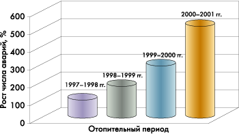

Рисунок 3.
Рост числа аварий за пять отопительных периодов начиная с 1997 года
Вероятность возникновения аварийных ситуаций усугубляется еще и тем, что на тепловых сетях не проводятся регулярные работы по режимной наладке. Гидравлическая разрегулированность системы вызывает снижение давления у концевых потребителей, провоцируя несанкционированные сливы и увеличивая подпитку теплосети. Так, до проведения мероприятий по модернизации системы теплоснабжения и гидравлическому регулированию системы, в г. Черемхово среднечасовая подпитка превышала нагрузку ГВС в 4,5–6 раз.
