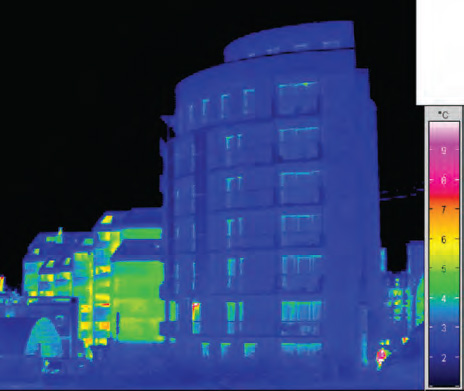

Тепловизионное изображение дома
Рисунок 3.
На рис. 3 представлено тепловизионное изображение наружной оболочки пассивного дома, из которого следует, что эта оболочка обладает высокими показателями теплозащиты и, самое главное, полным отсутствием «мостиков холода». Кроме того, изображение подтверждает высокий уровень теплозащиты заполнения световых проемов, если сравнить изображение на представленном рисунке с изображением оболочки дома, расположенного левее. Следует отметить, что в настоящее время в отечественных нормативных документах нормируется так называемое приведенное сопротивление теплопередаче, в европейских – влияние теплопроводных включений, что, на наш взгляд, является более обоснованным для повышения общей теплозащиты ограждения и борьбы с локальными теплопотерями.

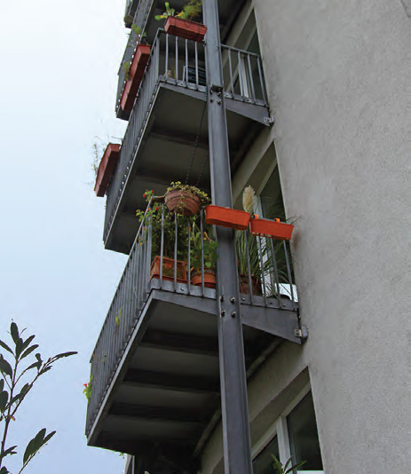

Балконы крепятся на металлических колоннах по высоте дома, чтобы они не имели жесткой связи с каркасом дома и таким образом не являлись «мостиками холода».
Особое внимание архитектор уделил конструкции балконов: их размеры, глубина и высота ограждающих конструкций выбирались из условия обеспечения затенения светопроема от падающей солнечной радиации в летнее время и свободного ее поступления в помещения в осенне-весенний и зимний периоды.
При капитальном ремонте и реконструкции жилых и общественных зданий с целью повышения их тепловой эффективности встречаются серьезные трудности при их утеплении, т.к. это связано с изменением фасада. Очевидно, малоэнергоэффективные офисные здания будут разрушены, а на их месте будут построены новые
Крепление балконов на металлических колоннах
Рисунок 4.

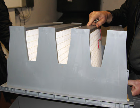

Фильтр, устанавливаемый в систему вентиляции
Рисунок 5.

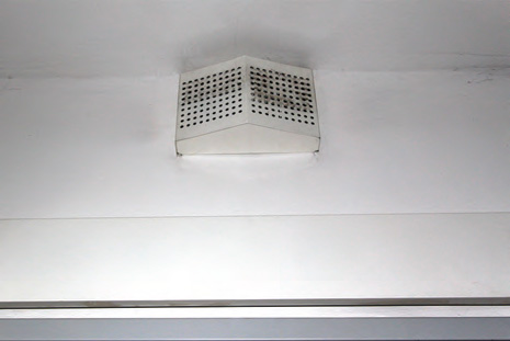

Воздушные клапаны, установленные над дверными проемами
Рисунок 6.

Фильтры для очистки приточного наружного воздуха меняются два раза в год. С учетом того, что здание расположено в портовой части города и воздух содержит в своем составе соли морской воды, к фильтрам предъявляются требования сохранять работоспособность в условиях солесодержащего воздуха.

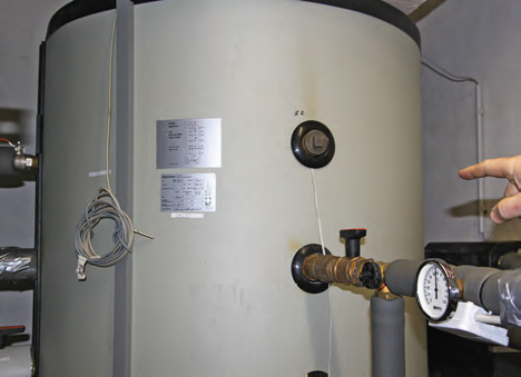

На крыше дома установлены солнечные коллекторы для приготовления горячей воды в летнее время и имеются два бака-аккумулятора емкостью 1000 л каждый.
Бак-накопитель горячей воды
Рисунок 7.
В доме отсутствует циркуляция воды в системе горячего водоснабжения, и за счет этого экономится электроэнергия, обычно затрачиваемая на рециркуляцию. По словам архитектора дома, «первый, кто утром включает теплую воду, спускает холодную, “которая ничего не стоит”. Этот процесс продолжается примерно 3 мин».
