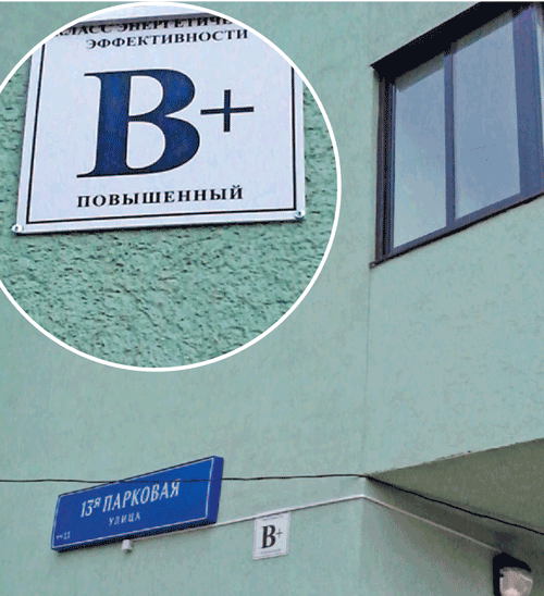

Указатель класса энергетической эффективности
Приказ № 399/пр предусматривает размещение на фасаде здания достаточно простой таблички с указанием класса энергоэффективности. На эту табличку выносится минимальная информация (с учетом того, что табличка размещается достаточно высоко, подробная информация здесь не нужна – она все равно не будет хорошо различима). Но помимо таблички с указанием класса энергоэффективности (на фасаде здания) Приказ № 399/пр предусматривает размещение дополнительной информации непосредственно в подъезде, на информационном стенде. На информационных стендах внутри подъездов многоквартирного дома размещается указатель класса энергетической эффективности, содержащий подробные сведения об энергетических характеристиках здания:
  • адрес многоквартирного дома;
  • номер и дату акта о классе энергоэффективности многоквартирного дома;
  • класс и наименование класса энергетической эффективности;
  • указанные в акте о классе энергоэффективности многоквартирного дома значения расхода тепловой энергии на отопление, вентиляцию, горячее водоснабжение и электроэнергии на общедомовые нужды, расхода тепловой энергии на отопление и вентиляцию отдельно, приведенные к расчетным;
  • таблицу минимальных и максимальных значений показателя базового уровня удельного годового расхода энергетических ресурсов по каждому классу энергетической эффективности;
  • класс энергетической эффективности многоквартирного дома, указанный в проектной документации (если такой класс указывался в проектной документации при ее наличии).
