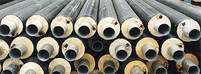

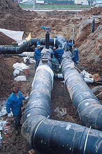

Выход из создавшегося положения возможен, с нашей точки зрения, путем массового внедрения при строительстве тепловых сетей систем предварительно изолированных трубопроводов бесканальной прокладки с пенополиуретановой (ППУ) изоляцией в полиэтиленовой оболочке. Применение трубопроводов типа «труба в трубе» является сейчас наиболее прогрессивным способом теплосбережения в строительстве теплосетей. В Америке и Западной Европе, особенно в северных странах, эти конструкции применяются с середины 60-х годов, а у нас всего лишь с 90-х годов.
Основные преимущества вышеупомянутых систем трубопроводов очевидны:
- Повышение долговечности конструкций до 25–30 лет и более, т. е. в 2–3 раза.
- Снижение тепловых потерь до 2–3% по сравнению с существующими 20–40% (и более) в зависимости от региона.
- Уменьшение эксплуатационных расходов в 9–10 раз.
- Снижение расходов на ремонт теплотрасс не менее чем в 3 раза.
- Снижение капитальных затрат при строительстве новых теплотрасс в 1,2–1,3 раза и значительное (в 2–3 раза) снижение сроков строительства.
- Значительное повышение надежности теплотрасс, сооружаемых по новой технологии.
По мнению ведущих специалистов в области теплоснабжения, применение новой технологии – это мощный рывок вперед в развитии систем теплоснабжения. Потери тепла в трубах новой конструкции минимальны, трубы в ППУ-изоляции практически не подвержены действию блуждающих токов, значит, и внешней коррозии. Сама конструкция «труба в трубе» позволяет полностью исключить наружную коррозию трубопровода. Это – надежность, долговечность, снижение к минимуму затрат ручного труда при строительстве и монтаже тепловых сетей с ППУ-изоляцией, а также значительное снижение эксплуатационных расходов после запуска теплосети в действие.
Кроме вышеупомянутых достоинств, новые конструкции имеют еще одно важное преимущество – систему оперативного дистанционного контроля (ОДК) за увлажнением изоляции, что позволяет своевременно реагировать на нарушение целостности стальной трубы или полиэтиленового гидроизоляционного покрытия и заранее предотвращать утечки и аварии. Именно поэтому Госстрой России с 1 января 2002 года ввел в действие изменение № 2 в СНиП 2.04.07-86 (п. 7.46), в котором рекомендуется: «при бесканальной прокладке тепловых сетей следует преимущественно применять предварительно изолированные в заводских условиях трубы с пенополиуретановой (по ГОСТ 30732-2001) тепловой изоляцией. Трубопроводы тепловых сетей из труб с пенополиуретановой тепловой изоляцией в полиэтиленовой защитной оболочке должны быть снабжены системой дистанционного контроля состояния влажности пенополиуретана».
